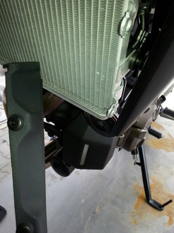

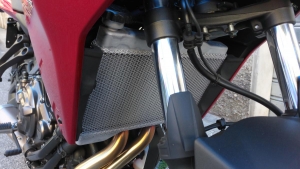

Dopo aver passato i primi giorni da innamorato folle della Tracer in cui per te è troppo bella, è perfetta e non noti niente altro, incomincia a notare una cosa.
Guardando la moto si nota che il radiatore è esposto e non ha alcuna protezione e sappiamo tutti quando questo sia importante è delicato.
Quindi decido di procurarmi un copriradiatore, e dopo varie ricerche opto per quello della R&G che è davvero ben fatto e nella sua semplicità svolge bene il suo lavoro.
Procediamo col montaggio

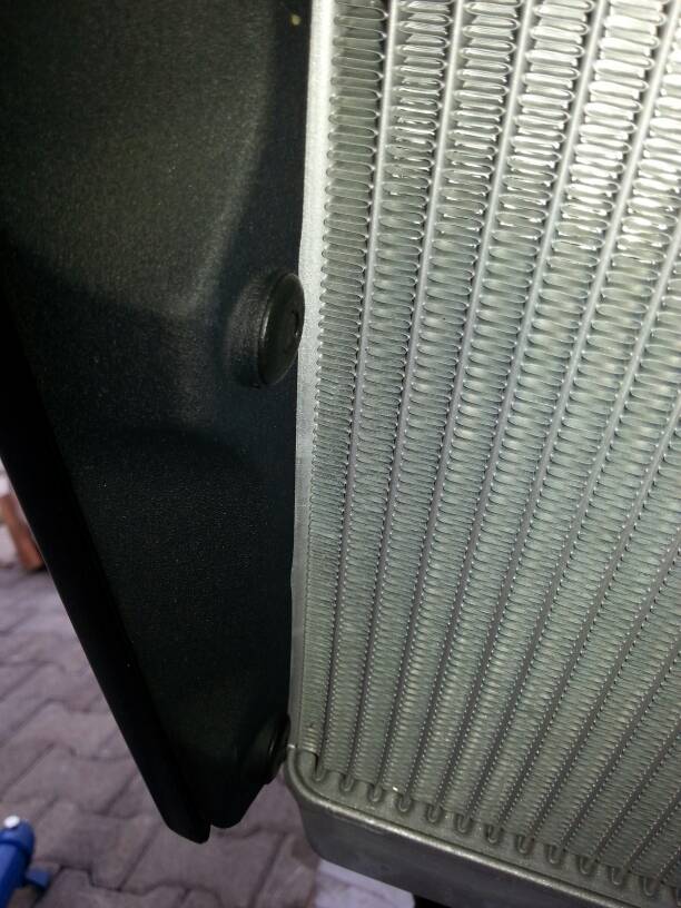

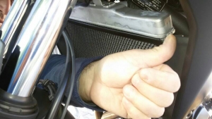

Per prima cosa bisogna togliere le due paratie di gomma laterali al radiatore sganciando le 4 clip di plastica...
premere il pulsantino al centro della clip per sganciarle e poi toglierle

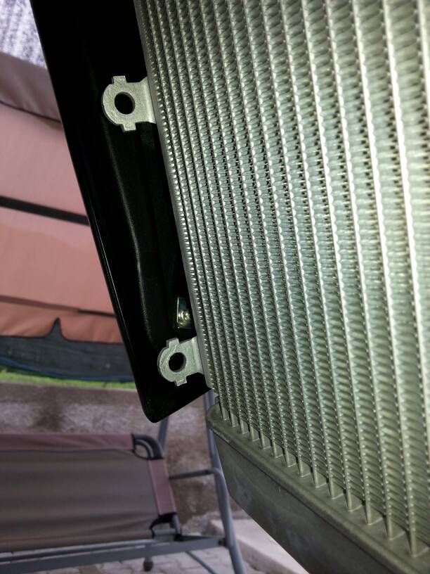

noterete le staffe del radiatore dove andrà affiancata la griglia

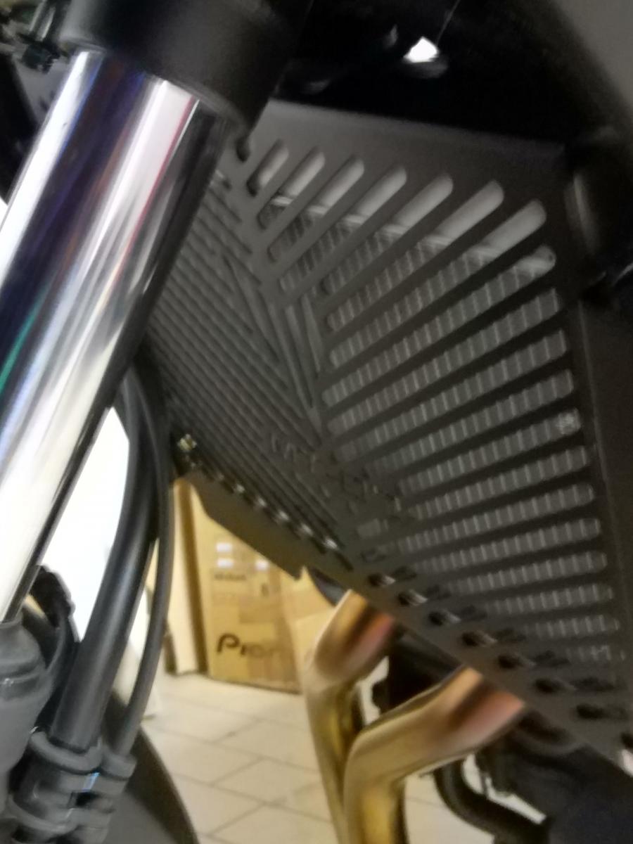

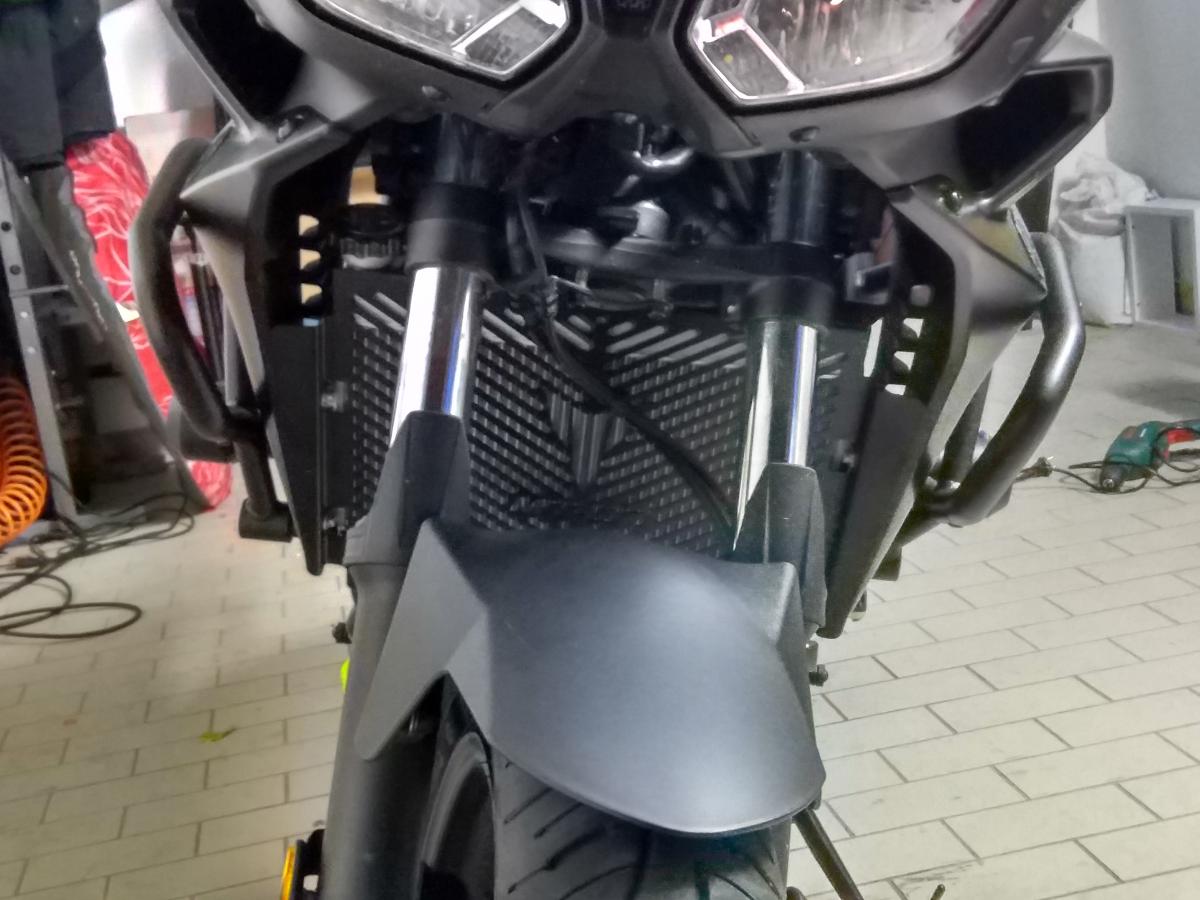

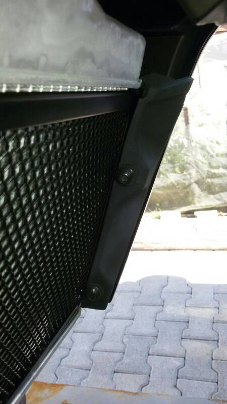

togliete da mezzo le 4 clip che non vanno bene per fissare il tutto perchè non sono abbastanza lunghe. Munitevi di 4 perni testa bombata esagonale M6x20 con chiave da 5 esagonale, i dadi autobloccanti invece sono forniti nella confezione del copriradiatore.

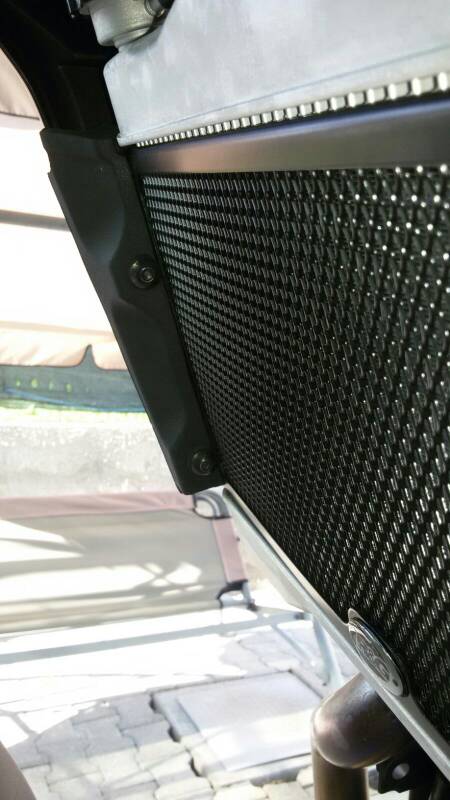

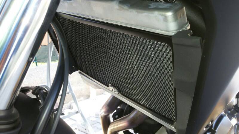

Poggiate la griglia facendo combaciare le asole della griglia con le staffe del radiatore
prendete una paratia e 2 perni rimontate facendo passare il perno della paratia attraverso l'asola della griglia e staffa, avvitate usando i dadi, non stringete troppo se no rovinate la paratia di gomma
basta allargare un po la gomma ed infilare i dadi dietro
ed eccola finita
Nota
usate solo dadi autobloccanti perchè non dovete serrare i perni troppo stretti se no schiacciate la gomma della paratia rovinandola

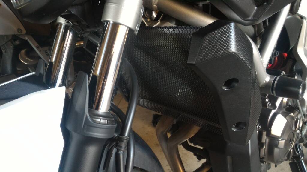

Ragazzi grazie dello spunto! ho comperato una rete di allumino 20X50 (per una cifra folle di 6,95 euro!), ritagliata e piegata a dovere sulle alette e sul resto del radiatore, fissata semplicemente con le due "alette" gommose originali, mi sembra che faccia il suo dovere, vi aggiornerò fra un po' per vedere se nel tempo rimane stabile. Grazie ancora!
Eccovi la foto!
