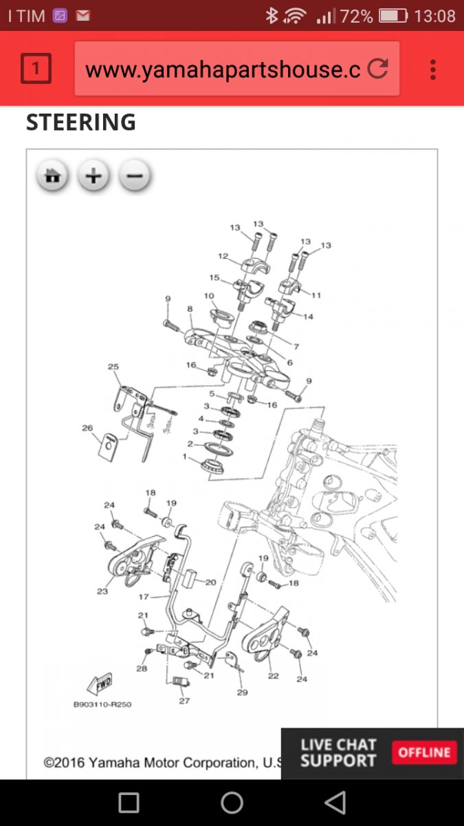

Ciao,la mia è fra le "incriminate"...
Se ho capito bene c'è da controllare la presenza del frenafiletti ed il serraggio dei dadi (nr 16) dei risers (nr 14)!!!
Domani o sabato do un occhiata e vedo se è possibile mettere un controdado con un po' di bloccante medio... un si sa mai!!!

Fatto due giorni fa, vengono cambiati i riser (solo la parte inferiore) perchè sono stati verniciati anche sul fondo, dove vanno ad appoggiarsi alla piastra, e questo sembra che venga ritenuto potenzialmente problematico (ovviamente è una paranoia inutile, anche se si sfogliasse la verniciatura, cosa vuoi che capiti, se i bulloni inferiori sono saldi...).
I riser sostitutivi non sono verniciati sul fondo. Tempo per l'intervento, un quarto d'ora. Tanto di cappello a Yamaha che si farà carico di costi non indifferenti per una cosa di importanza cosi' ridotta.
