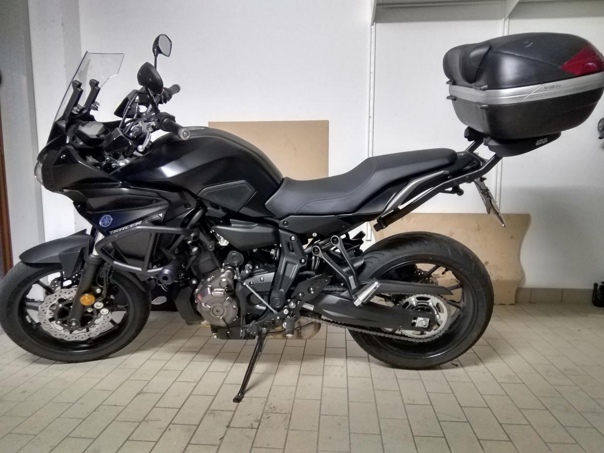

ciao.
ho comprato una tracer 700 e approfittando dell'offerta mi son fatto mettere un bauletto originale yamaha da 50 lt con relativo portabauletto.
a breve mmi arriverà.
ho provato a contattare il rivenditore chiedendo se era possibile montare i telaietti laterali della givi PLXR2130 per montare le borse laterali v35.mi è stato risposto di no anche se la prima volta al momento del contratto mi è stato riferito che fosse possibile.
qualcuno l'ha montato?riusite a darmi delle delucidazioni?su ebay con 500-600 euro me la cavo con givi mentre con yamaha sono sui 1300 escluso spese di montaggio
attendo risposte.grazie

ciao herbie85
forse e sicuramente avrai già risolto ma al momento dell'acquisto della mia tracerina che mi arriverà mercoledì avevo gli stessi quesiti
cmq ti posso dire che mi sono fatto montare le borse Givi come Te con i telaietti PLXR2130 e per quanto riguarda il bauletto ho recuperato quello "vecchio" ma originale  del mio Majesty 400 ovviamente con la sua piastra e, senza problemi, mi hanno detto che verrà montato utilizzando le staffe Givi per i bauletti comuni serie 46 o 47 .... affermazione molto convinta e determinata da altri montaggi eseguiti !!!!

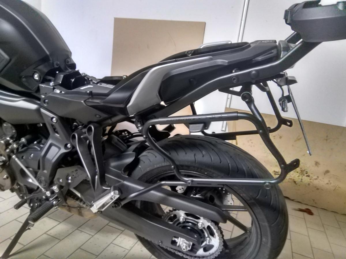

Ciao, la combinazione che  descrivi non credo che qualcuno l'abbia testata. Sennò ti avrebbero già risposto.
Io ho messo dei telaietti della Givi sulla mia ma ho il portapacchi MOTECH .
Avevo il tuo stesso problema,ovvero capire se era fattibile il montaggio.
Nel negozio dove di solito compro gli accessori gli ho chiesto di uscire in strada 10 minuti ed ho provato con i telai in mano a vedere se fosse possibile.
Nel mio caso gli attacchi sotto la sella (maniglie del passeggero) combiaciavano ,mentre posteriormente mancavano alcuni millimetri.
Poi ho risolto NON montando dei distanziali presenti nel kit della Givi.
Prova a chiedere al negozio se ti fa lo stesso favore e ti rendi conto subito se è possibile montarlo oppure no.
Se ti servono delle foto dei miei telai le faccio .
Io ho i telai per le borse givi ST601.
