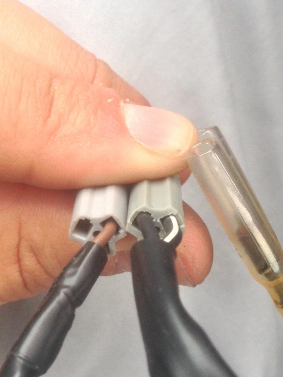

Ciao Micky, non so se hai risolto il problema. Se ti può essere d'aiuto anche io ho messo degli adattatori che ho preso dal mio ricambista.
Però da quelli che mi ha dato ho dovuto sfilare un pin perchè era messo al posto sbagliato.
Ti allego una foto. Se non ricordo male quello a destra è il connettore della freccia originale mentre quello a destra il connettore dell'adattatore.
Come puoi vedere un cavo è posizionato nel posto sbagliato.

Si in effetti hanno ragione. anche sul loro sito è scritto così.
Il KIT CAVI FRECCE sono specifici per ogni marca di moto: Honda, Yamaha (non compatibile per MT-09), Kawasaki, Suzuki, Ducati (non compatibile con Hypermotard 796), Mv Agusta e Bmw.
Io fossi in te li comprerei lo stesso e sposterei 1 pin. Tanto il connettore è lo stesso. Viene un lavoro più pulito e non devi tagliare/saldare i fili.
P.s. Io li avevo visti anche qui.
Che poi a guardare bene il connettore in foto sembra siano messi bene i cavi.
Ah momento.....se non mi ricordo male mi sembra di aver letto in qualche parte che la versione vecchia aveva connettori diversi per le frecce.
Questo potrebbe spiegare perché sul sito dicono che non va per la MT-09
