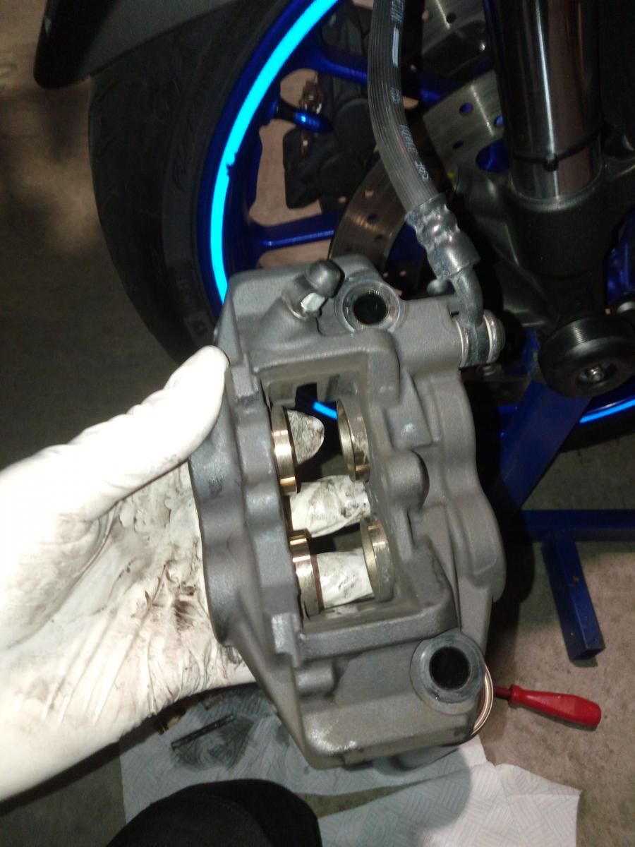

Oggi dopo 31000km ho cambiato le pastiglie anteriori, nella realtá una volta smontate, mi sono accorto che erano meno consumate di quanto pensassi.
Ultimamente nelle frenate le sentivo piú rumorose ed effettivamente erano un pochino rovinate, probabilmente i km uniti alle stagioni invernali con sabbia, sale ecc ecc ne ha prematuramente segnato la fine.

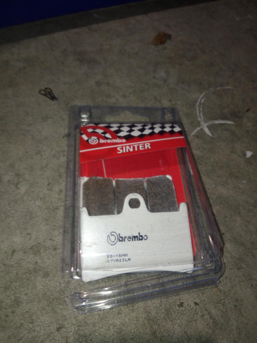

Con Omar c'è stato uno scambio di pareri, volevo provare qualcosa di esotico come le sue DiFigo ma alla fine, per motivi di tempo e reperibilitá , ho ripiegato per le nuove Brembo LA (quelle bianche), il mio meccanico di fiducia dice che sono modulabili, lavorano bene sia caldo che a freddo e non sono troppo abrasive per i dischi. Sono le nuove pastiglie brembo stradali che sostituiscono le rosse, non sono per uso pista ma, calcolando che per me pista significa Castelletto o piste simili , non Monza o pistoni veloci, non credo avrò mai problemi di fading.
Tra le altre cose giá che c'ero ho pulito pure le pinze di fino.
Cosi giusto per parlarne, voi che pastiglie montate?

Mh... interessante!
Brembo bianche non le avevo ancora viste, e buono a sapersi che sostituiscono le rosse.
Facci sapere come ti sembrano, rispetto alle pastiglie OEM. Sono curioso...
