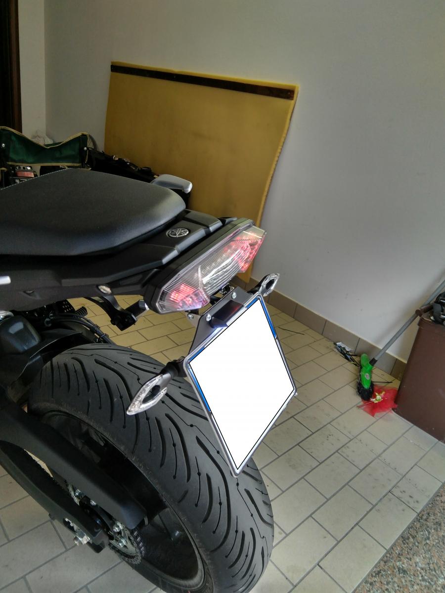

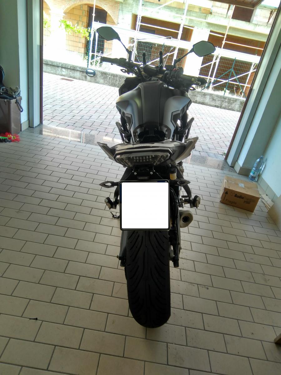

Acquistato e montato le barracuda "freccia", davanti per il posto angusto in cui hanno messo i connettori ho tagliato e saldato le nuove frecce, mentre dietro ho utilizzato i connettori barracuda per lasciare le originali intatte. Ottima resa visiva e estetica!
Anche il portatarga la dice lunga, ottimo direi!
