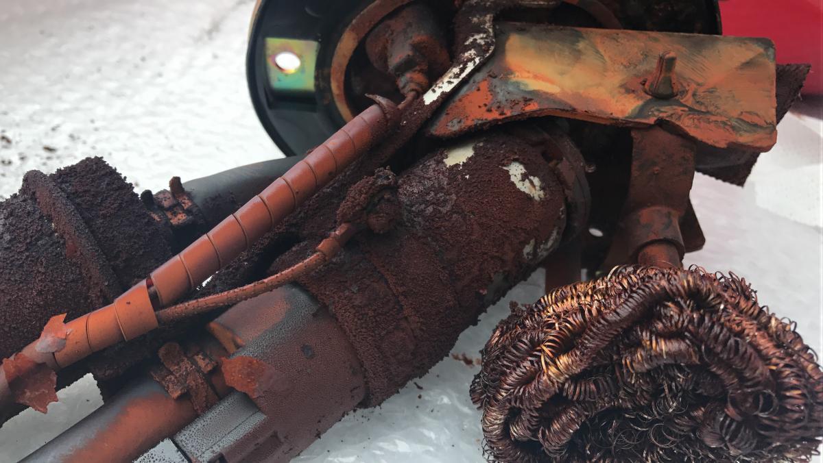

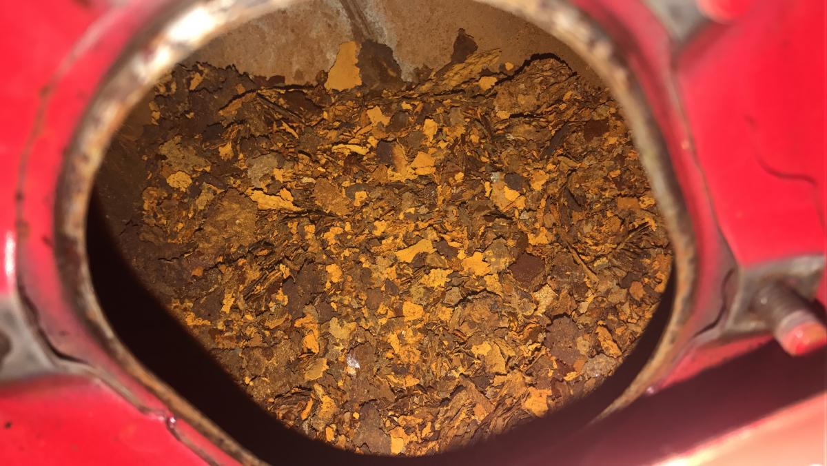

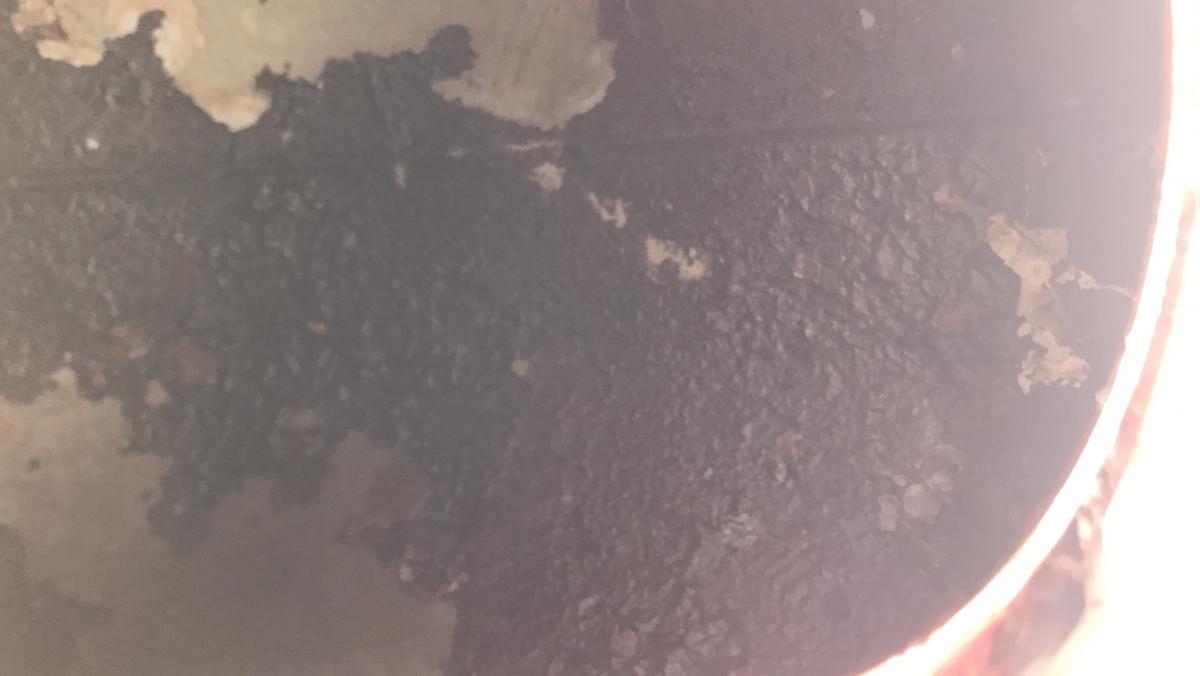

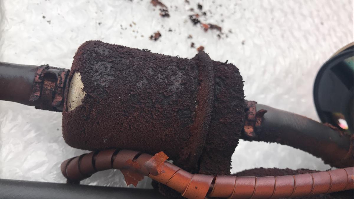

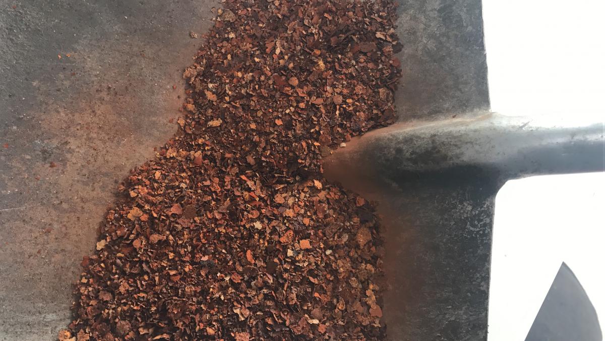

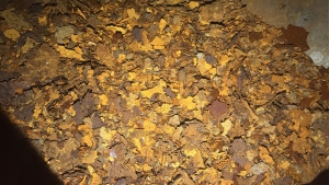

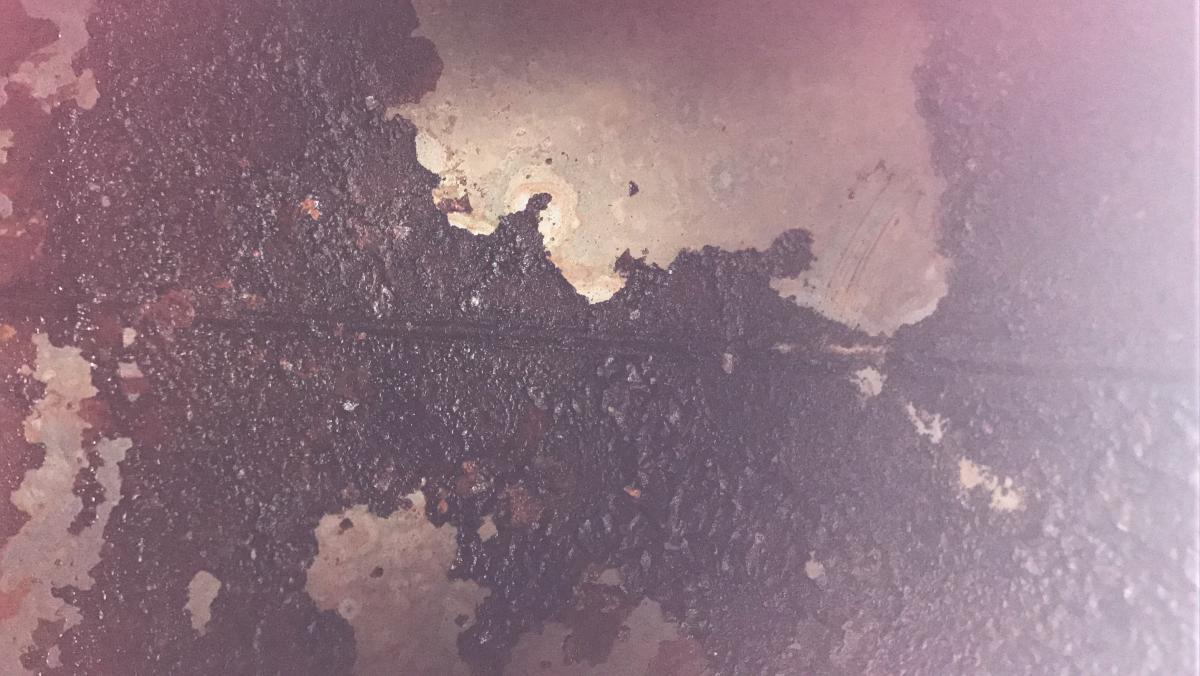

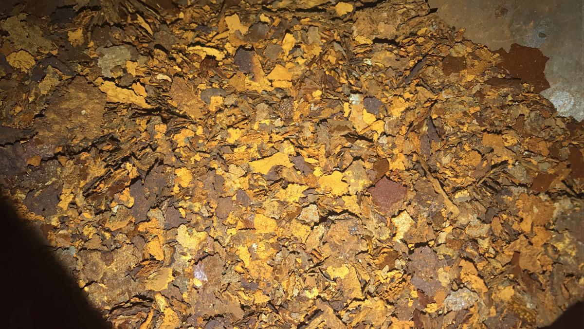

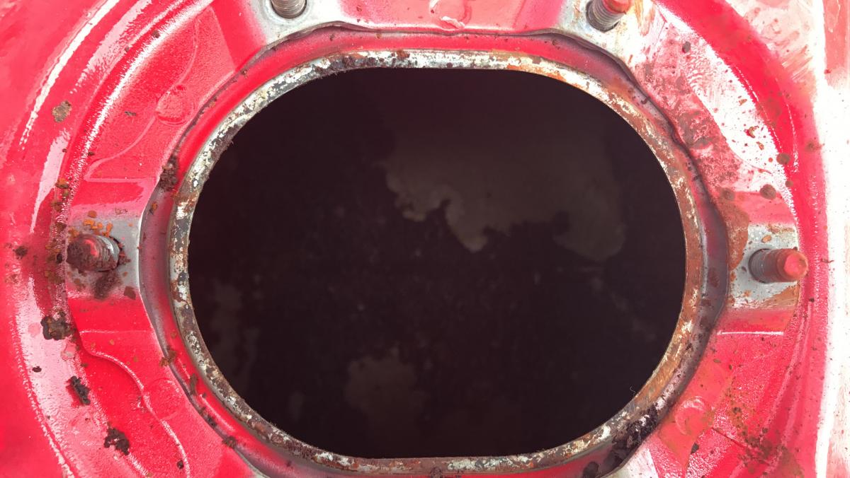

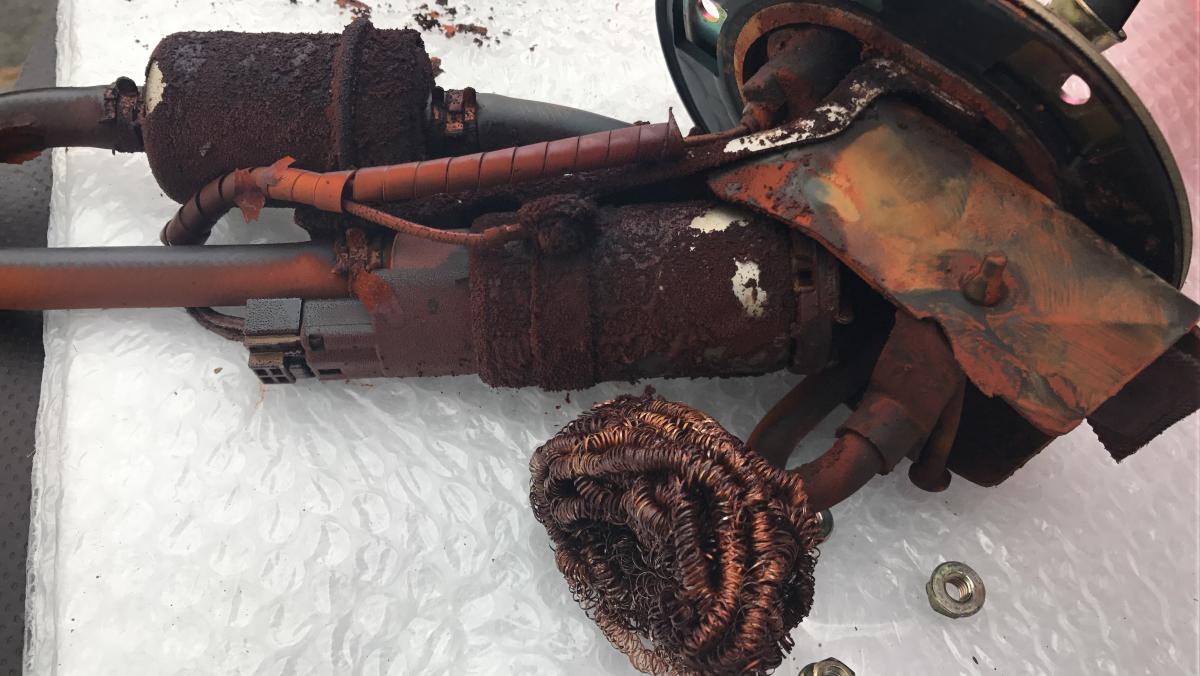

No no e`ruggine , sono le ALGHE che si formano dopo un prolungato inutilizzo del veicolo nel serbatoio anche se lo stesso venga riempito fino all orlo
Modificato da Ghostrider1127
Link al commento
Condividi su altri siti
A vederla sembra ruggine, in scaglie. Alghe così non ne ho mai viste. Tra l'altro che si formi ruggine ha senso, dato che l'etanolo è nel migliore dei casi al 98% (con un 2% di acqua). L'etanolo assoluto (100%) basta stia un'ora all'aria per assorbire acqua, dato che forma un azeotropo al 98%. Cioè anche per distillazione il 2% di acqua non si elimina.
A.
Link al commento
Le foto le ho fatte io , serbatoio honda VFR
No non era ruggine , ma una sorta di alghe /deposito
(analisi di laboratorio)
ed ad ogni modo anche i normali carburanti contengono il 5% della schifezza ormai
