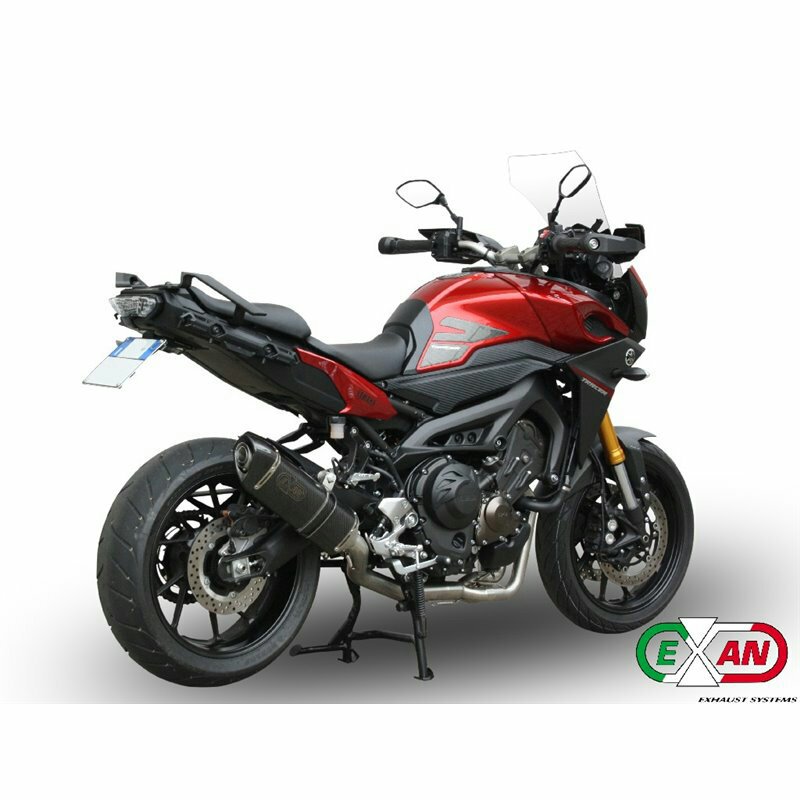

(TRACER 900) Scarico Exan compatibile MT-09
