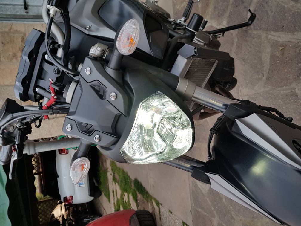

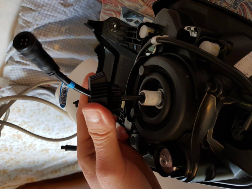

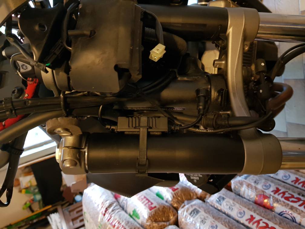

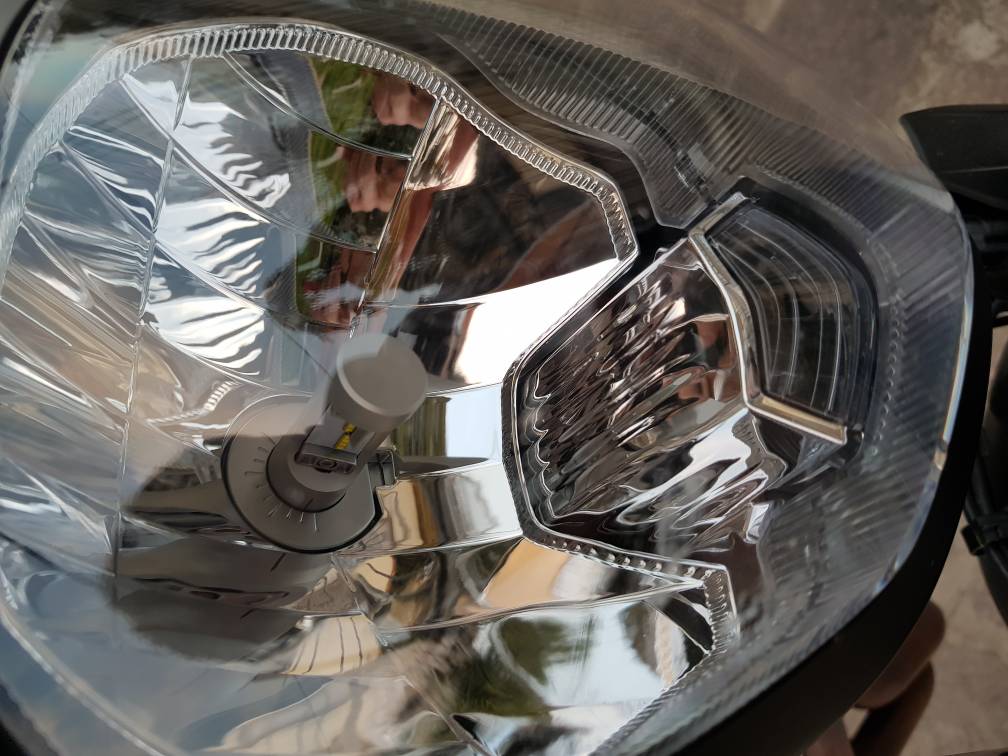

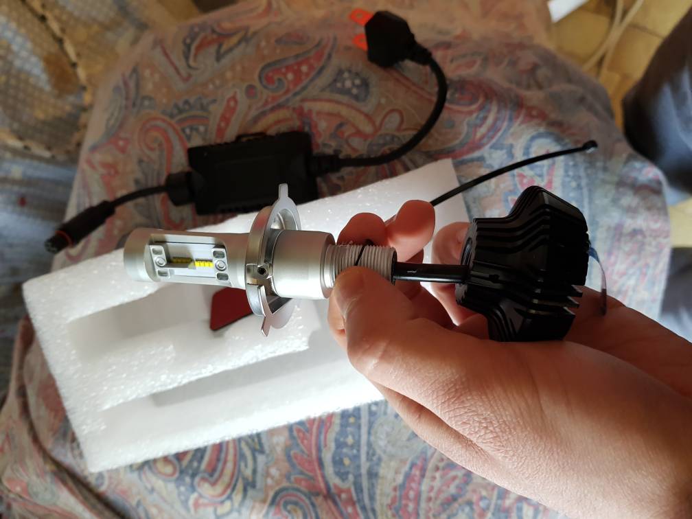

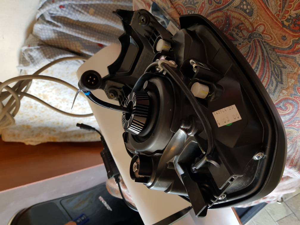

matteocrl Inviato 27 Marzo, 2018 alle 17:47 Condividi Inviato 27 Marzo, 2018 alle 17:47 Ciao ragazzi, oggi ho finalmente montato la lampadina H4 LED by ledmania (e insieme una w5w di posizione sempre a led lenticolare). L'operazione in se è stata semplicissima ma ci ho perso un'ora quasi per trovare posto alla centralina (non esiste spazio nel faro di sta moto!!!) Ecco innanzitutto la lampadina, di fattura molto buona devo dire: Dopo aver smontato il faro, come potrete vedere in tantissime guide e video, ho svitato il dissipatore e rimontato la gomma esattamente come per una lampadina standard: In seguito ho ri avvitato il dissipatore: Ecco infine dove ho piazzato la centralina, biadesivo gommato già fornito nella scatola e una bella fascetta nera tirata con la pistola (pensavo di toglierla ma visto che non si nota per nulla penso di lasciarla): Ed ecco due foto del faro montato (non rendono per niente la realtà): Inviato dal mio SM-G950F utilizzando Tapatalk 1 Link al commento Condividi su altri siti Altre opzioni di condivisione...

matteocrl Inviato 19 Marzo, 2019 alle 08:34 Autore Condividi Inviato 19 Marzo, 2019 alle 08:34 Ciao, si nessun problema. Sicuramente di notte l'effetto è migliore della alogena, su strada completamente buia serve sempre l'abbagliante per un discorso di altezza del fascio (che comunque è profondo anche se si dice che i led hanno scarsa profondità). Ecco i link: POSIZIONE: https://www.ledmania.it/shop/w5w-canbus-metallica-led-samsung-lenticolare-3-watt-doppio-regolatore-10-30v-luci-posizione-bianco-lunare-puro-5000k-p1246.html LAMPADINA: https://www.ledmania.it/shop/kit-h4-settima-generazione-12-24v-dissipatore-passivo-toroidale-adattabile-led-philips-zes-30w-bianco-lunare-5000k-p1146.html Ovviamente di lampadina devi prenderne solo una quindi devi contattarli per mail 1 Link al commento Condividi su altri siti Altre opzioni di condivisione...

matteocrl Inviato 21 Marzo, 2019 alle 08:26 Autore Condividi Inviato 21 Marzo, 2019 alle 08:26 14 ore fa, Saimon136 ha scritto: Ma se ti ferma la pattuglia ti regala anche un calendario con i santi? Nn è omologato giusto? Inviato dal mio iPhone utilizzando Tapatalk La luce è bianca come sono bianche ormai quelle di serie di molte moto e auto, non ha colori azzurrini o riflessi strani...certo, probabilmente non sarà legale al 100% ma di notte non vedevo nulla quindi il rischio vale la pena.. Mi rimetto al buon senso dell'eventuale pattuglia, una volta sono stato fermato e del faro se ne sono altamente fregati 1 Link al commento Condividi su altri siti Altre opzioni di condivisione...
Geppee Inviato 21 Marzo, 2019 alle 08:40 Condividi Inviato 21 Marzo, 2019 alle 08:40 Omologati non lo sono, ma concordo con Matteocrl che la visibilità di notte venga prima di altre considerazioni. Attenzione però a regolare bene il fascio luminoso perchè al 99% mettendo delle lampade a led il fascio sparerà ovunque. Quindi necessario un minimo di regolazione. Link al commento Condividi su altri siti Altre opzioni di condivisione...
matteocrl Inviato 21 Marzo, 2019 alle 12:47 Autore Condividi Inviato 21 Marzo, 2019 alle 12:47 Che sparasse in giro il fascio era il mio timore, ma quando l'ho montato ho visto che funzionava meglio del previsto.. Credo dipenda anche dalla conformazione dei led, se ricalcano il più possibile le dimensioni e la posizione dell'alogena non ci dovrebbero essere problemi.. Ho personalmente anche alzato un pelo il fascio dell'anabbagliante e in un anno che le monto nessuna macchina mi ha mai fatto i fari...succede invece se tengo gli abbaglianti (giustamente..?) Link al commento Condividi su altri siti Altre opzioni di condivisione...
