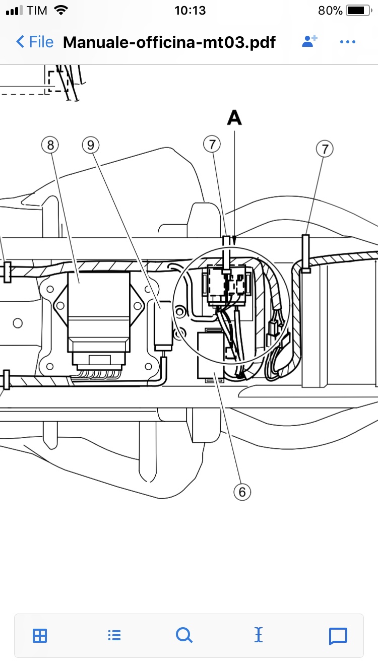

Mentre smanettavo per far funzionare la freccia anteriore sinistra che a volte funge a volte no
ho invertito i contatti e mentre avevo il quadro acceso.... lo so ho fatto una ca..ata!!!
il ticchetti del rele non si sente più!! le frecce e le luci di posizione non vanno più tutto il resto funziona.
Le frecce sono led quindi il rele l'ho sostituito credo con quello della Far .
Ho bruciato il rele o semplicemente qualche fusibile?
Se fosse un fusibile dove dovrei cercare?
