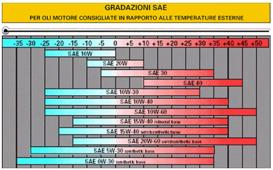

Personalmente non passerei mai da un 10w ad un 20w, il primo indice è la viscosità a freddo e mettere un olio "più duro" all'avviamento...
Il secondo indice è la viscosità a caldo, a meno di vivere al sud europa non vedo il motivo di alzarla.
Mi atterrei al consiglio Yamaha, salvo impossibilità nel reperire il materiale, come era per la 01 con il 20w40...introvabile.

uso ormai da tempo esclusivamente Silkolene, opterei per un pro4 10w50 oppure 10w40
il 15w50 lo uso solo per raffreddati ad aria e il 10w60 sulle ktm
il 20w50 esiste solo a base sintetica e non full e lo uso raramente solo su raffreddati ad aria

Ho letto, ho letto, la condizionale era per l'inverno.
A quanto mi riferiscono, l' avviamento a freddo é il momento più critico. Non solo l'olio é più denso ma é in coppa... i primi giri si compiono "a secco" (escluso il film presente dato dalla qualità dell'olio impiegato) ed è meglio disporre di un fluido "giusto" per raggiungere tutti i punti critici il più rapidamente possibile.
