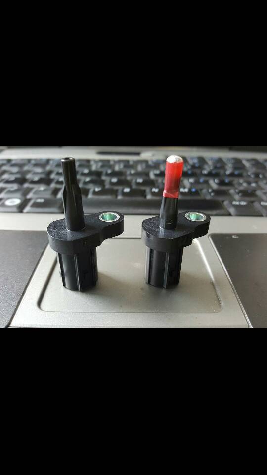

buongiorno ragazzi,
smart iat di Belinassu montata sulla mia mt07 €4 (non senza bestemmie,lo ammetto...).
Risultato:scoppi in rilascio ridotti quasi a zero, erogazione più fluida e corposa,on-off ridotto...in sostanza poca spesa tanta resa,lo consiglio vivamente a tutti!
Per il montaggio:
-rimuovere entrambi i pannelli laterali e la plastica che avvolge il bocchettone della benzina(molti video su yt mostrano come farlo)
-sul lato dx appena sopra la centralina troverete questo famoso sensore dalla forma appuntina (simile al tappo delle penne bic,per intenderci).
per rimuoverlo dovrete o smontare il serbatoio per avere accesso alla vite che lo tiene ancorato oppure,come ho fatto io,attaccare il nuovo modulo con una fascetta accanto a quello vecchio (metodo più veloce).
Spero di essere stato d'aiuto :D
vi allego una foto del vecchio iat(nero) e del nuovo(rosso)
