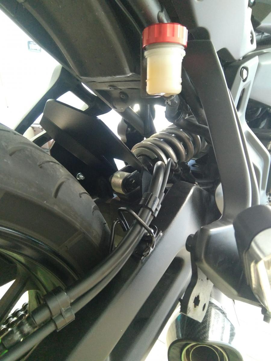

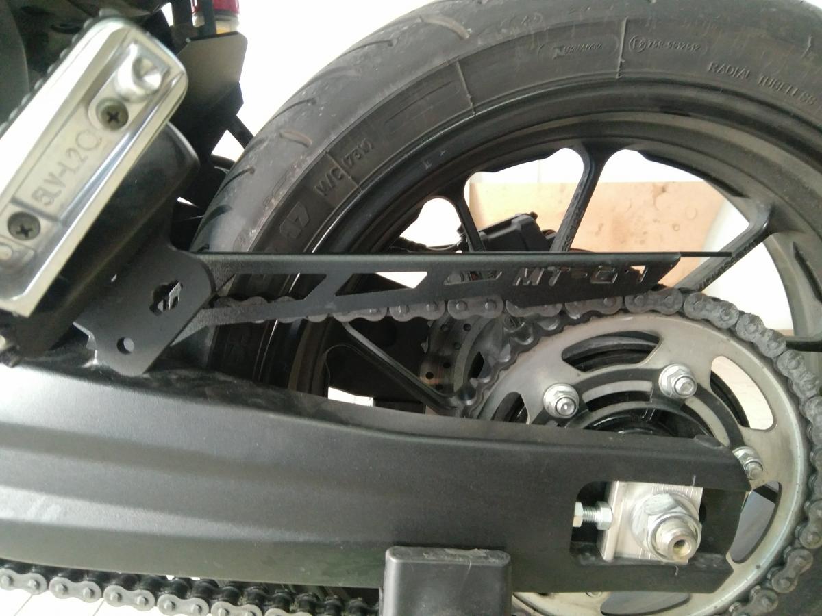

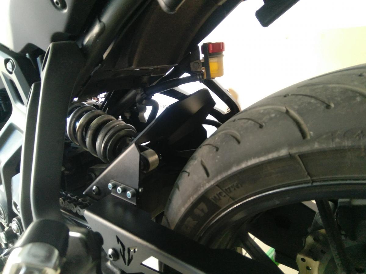

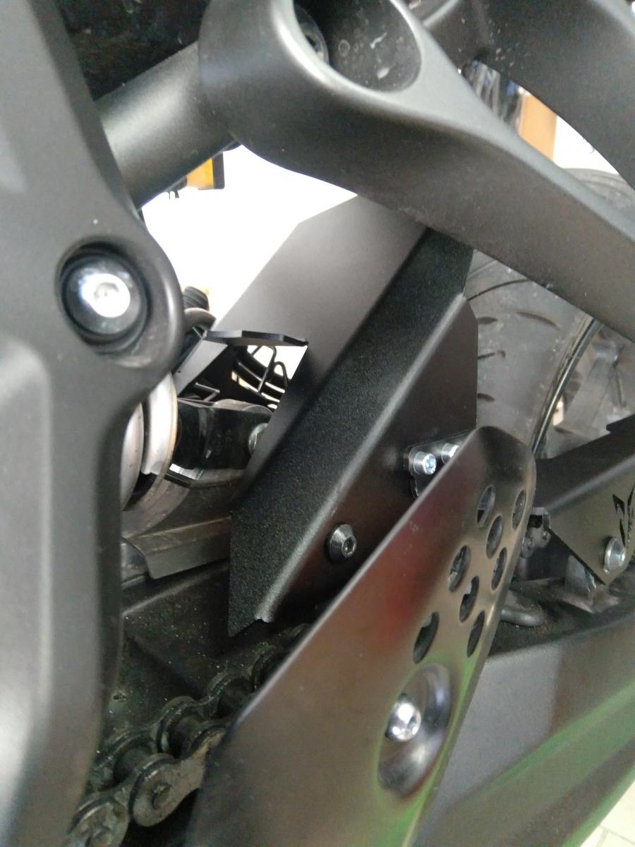

Ti mando le foto del risultato, c'è da lavorarci un po perchè secondo me le misure sono quelle per l'mt07 che ha il forcellone più corto ma basta adattare un minimo le pieghe dell'alluminio il lavoro viene bene secondo me!
Se digiti mt07 su aliexpress ne escono a centinaia..:-D
Se vuoi il link dimmelo che te lo mando, non so se posso metterlo qui!

Devo dire che dopo aver montato il parafango (parallel)-Pyramid  :003:  il mono è molto pulito.
