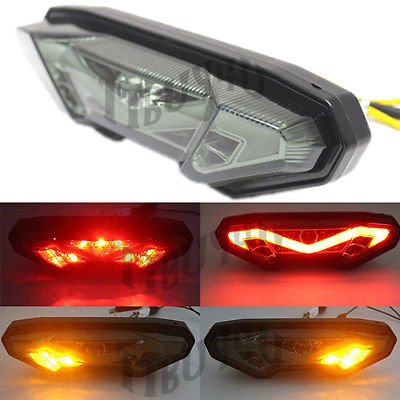

Ora, visto che sono poco ottimista su ulteriori opzioni di riparazione, e visto che qualche giorno fa ha smesso di funzionarmi la freccia posteriore sinistra (si tratta delle Barracuda Quadra: sembrerebbe difetti qualcosa nei contatti all'interno delle plastiche, dove non ci si può neanche metter mano), volevo chiedervi: qualcuno di voi ha montato il faro posteriore che ingloba anche gli indicatori di direzione? Se sì, ha una bella resa?
Il fatto è che, dovendo valutare di sostituire il faro intero e anche la coppia di frecce, se il faro che ha le frecce integrate è carino, potrei valutare di acquistare solo quello.

Dunque, per la legge italiana è illegale montare una luce stop con integrati gli indicatori di direzione, in quanto sancisce che debbano essere elementi separati.
Io personalmente giro con questa configurazione da quando ho la moto e non mi hanno mai fermato - ma con questo non vi dico di emularmi per forza.
Secondo me una soluzione estetica molto efficace è il faro aftermarket della 09 col motivo a M che spesso circola negli store online, ad esempio qui: https://m.ebay.com/itm/Integrated-Tail-Light-LED-Turn-Signal-Blinker-for-Yamaha-MT-09-FZ09-2014-2016-/332295922814?_mwBanner=1&_rdt=1
È sicuramente di produzione cinese e ne esistono parecchie varianti - con indicatori di direzione integrati e non - e personalmente ci farei un pensierino.
Al massimo non colleghi il cavo degli indicatori, se vuoi restare nei termini di legge.

Come soluzione sarebbe sicuramente particolare, anche se non riesco a farmi un'idea dell'estetica, una volta montato sulla 01.
Da quello che vedo, però, mi pare di capire che l'attacco al porta-targa sia diverso e questo implicherebbe il doverlo adattare o sostituire proprio l'intero supporto (o sbaglio?).
Ora farò qualche prova per riesumare il vecchio; se non dovessi riuscire, valuterò anche la soluzione da te proposta.
