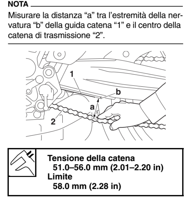

Detto ciò, la registrazione della tensione della catena non è nulla di eccessivamente complicato: una volta allentato il perno ruota dal lato sx devi svitare i primi due bulloni sul retro del tendicatena e agire sui secondi, che sono direttamente in battuta sullo stesso.
Senso orario, tiri. Senso antiorario, smolli. Assicurati di agire simmetricamente su entrambi per non trovarti con la ruota disallineata.
Una volta che la catena è registrata (vedi valori allegati in foto) riavviti i primi bulloni per tenere fermi quelli di registrazione e stringi di nuovo il perno ruota, col quale ti consiglio di agire con una dinamometrica perchè richiede un serraggio specifico di 105Nm.
