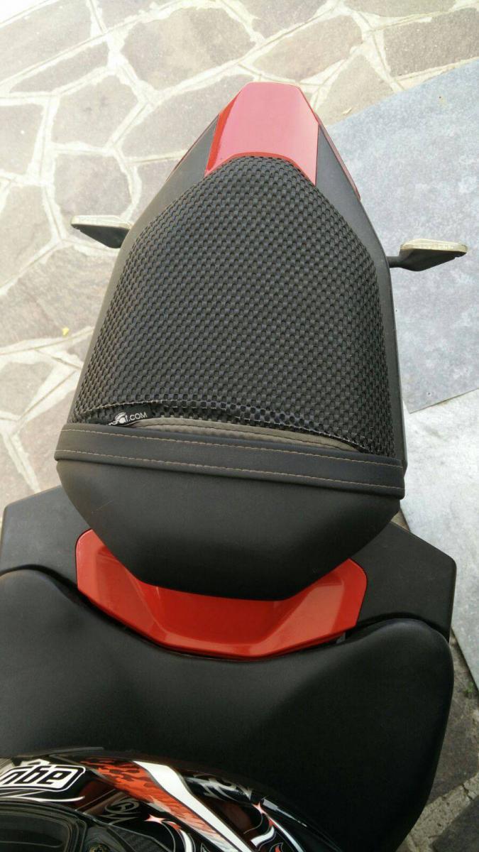

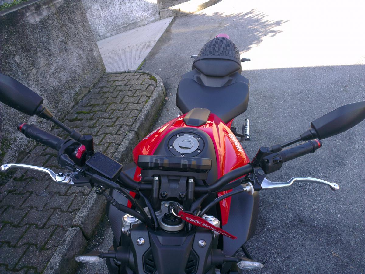

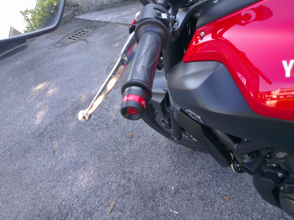

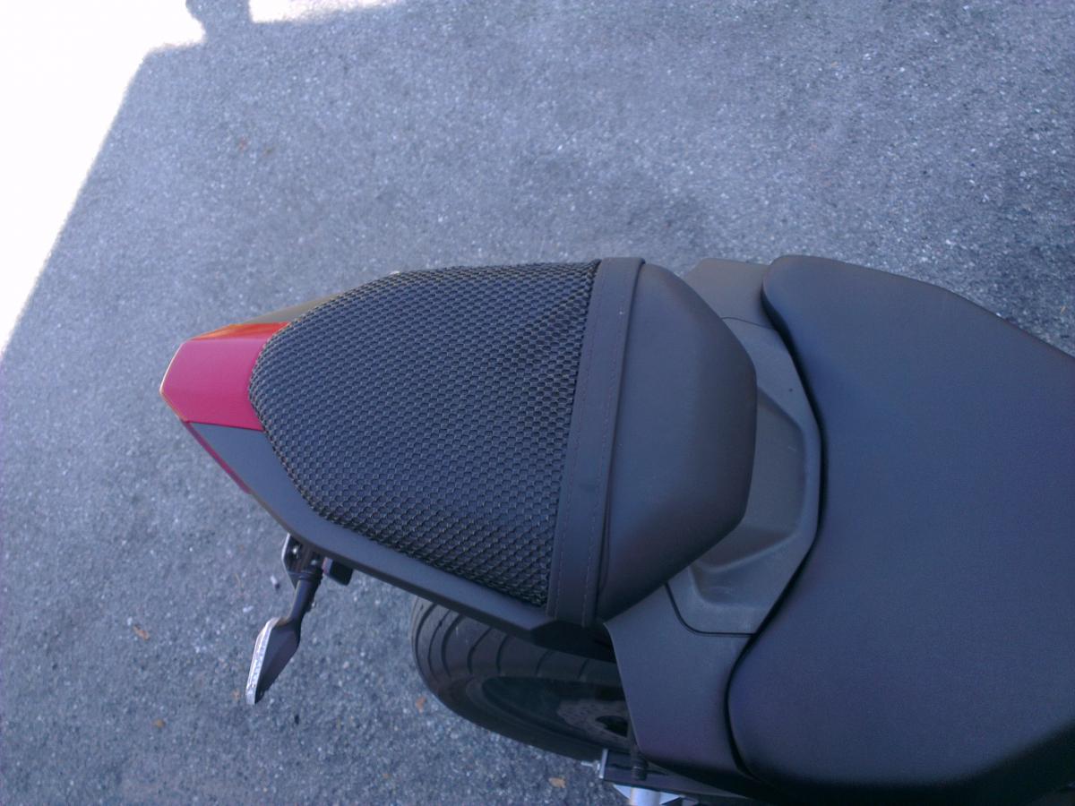

Channel Inviato 18 Ottobre, 2014 alle 10:18 Autore Condividi Inviato 18 Ottobre, 2014 alle 10:18 Mi sono reso conto che non ho ancora messo una foto del nuovo manubrio che andrea mi ha sapientemente cambiato.. rimediamo!! Ne approfitto per metterne una anche dei nuovi contrappesi e del triboseat... Oltretutto oggi ho tolto il piolino sotto le pedane.. e.. quando faccio per togliere l'altro scopro che non c'è più!! o.O... l'avrò palato mentre ero in giro :D Link al commento Condividi su altri siti Altre opzioni di condivisione...

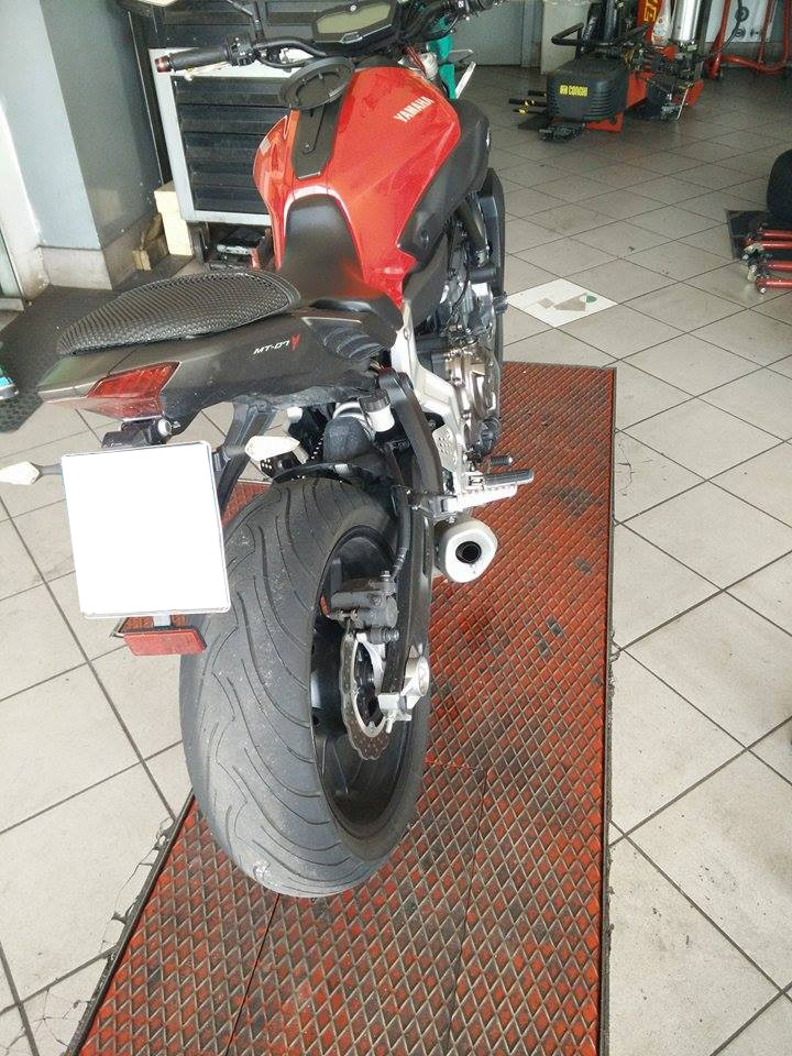

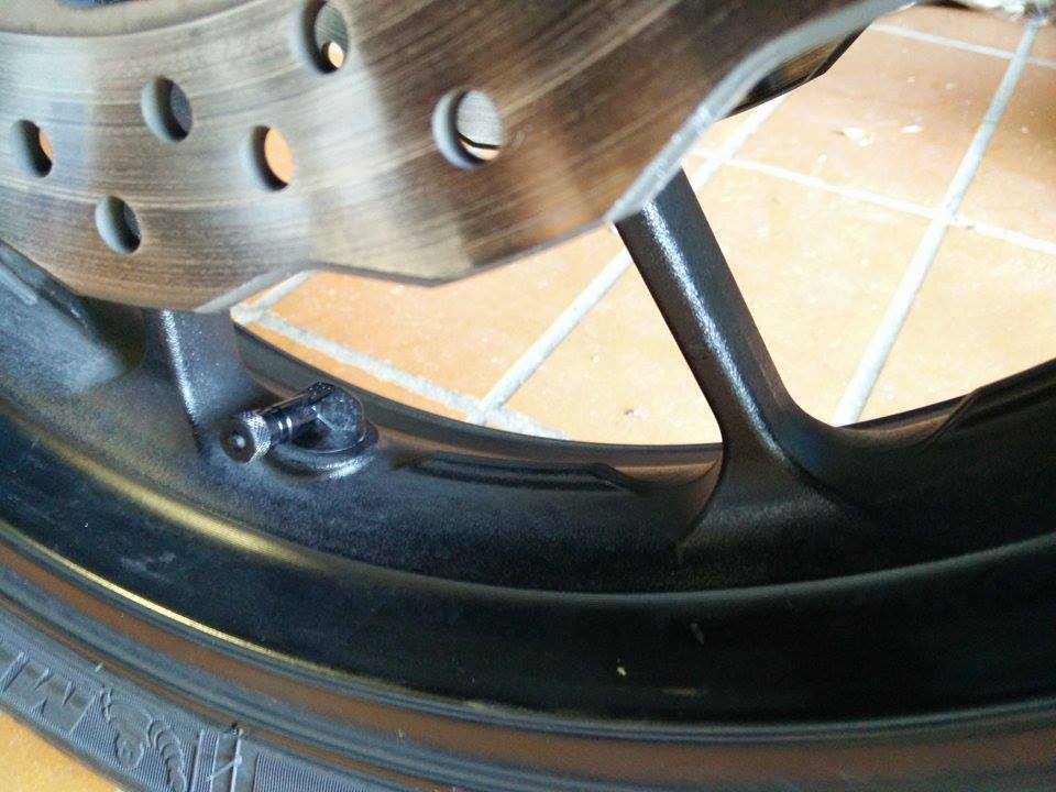

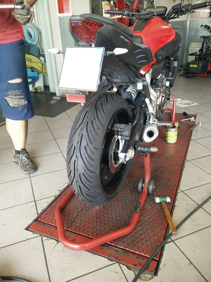

Channel Inviato 3 Settembre, 2015 alle 07:56 Autore Condividi Inviato 3 Settembre, 2015 alle 07:56 Che dire purtroppo le modifiche estetiche programmate latitano un pò...d'altronde i soldi adesso stanno andando da un altra parte.. Però il cambio gomme dai.. almeno quello lo faccio.. :D e quindi dopo 11000 km e spicci le mie Michelin PR3 Sono state sostituite con le Michelin PR4 e mi sono concesso anche il lusso delle valvole Purtroppo le ho montate da troppo poco per dare un parere approfondito.. però così a sensazione mi sembrano un pò più morbide come mescola... Per adesso hanno la pressione standard, vediamo se questo inverno dovrò portarle a 2.0 e 2.2 come ho fatto con le PR3. Per le gomme vecchie che dire, per il mio utilizzo vanno benissimo, non avranno quel grip straordinario che hanno gomme più sportive ma si difendono bene in qualunque situazione. Solo ultimamente quando erano alla frutta la moto si scomponeva in uscita di curva anche con l'asciutto mentre con il bagnato era da guidare veramente con lo stile felpato [cit.] però nonostante questo ti fanno capire che ti stanno lasciando e quindi si è in tempo per chiudere il gas ;) Giusto per non farsi mancare niente, mi si è bruciata la lampadina dell'anabbagliante e quindi fra poco cambierò anche quella (nel frattempo ho rimesso l'originale)... 2 Link al commento Condividi su altri siti Altre opzioni di condivisione...

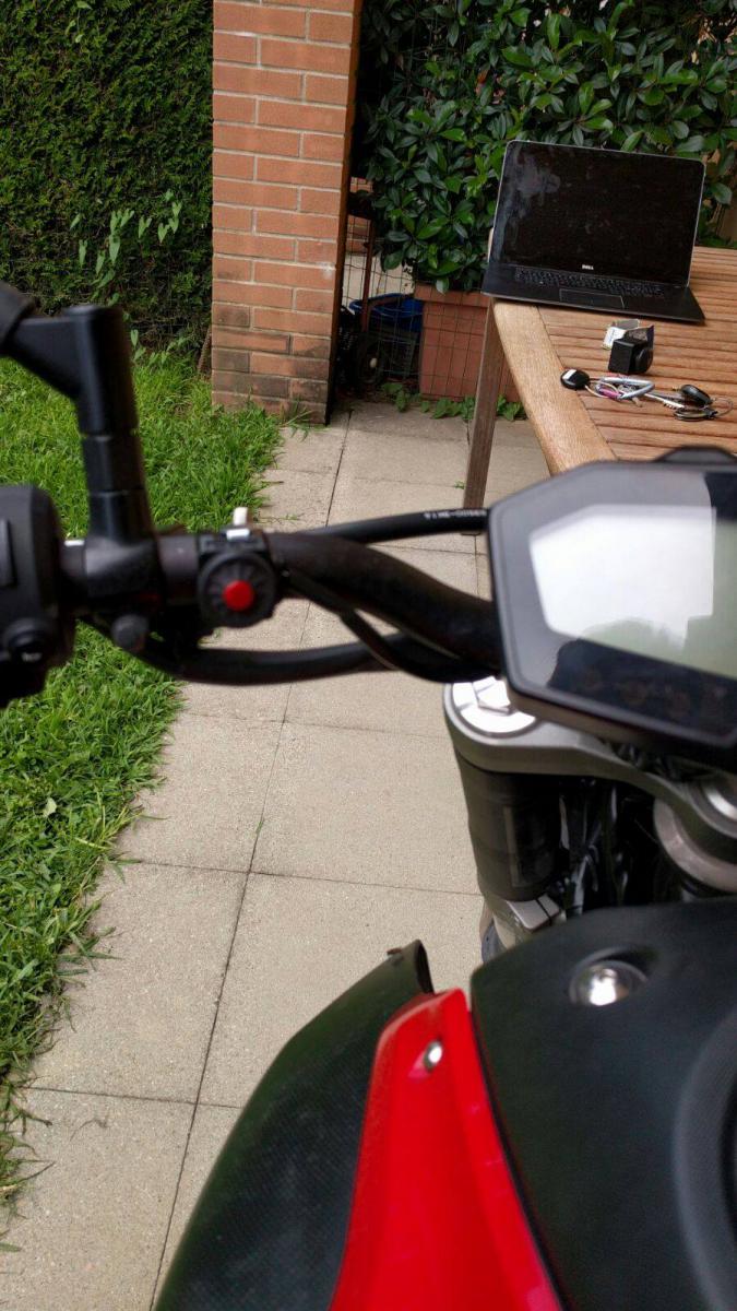

Channel Inviato 1 Agosto, 2016 alle 14:34 Autore Condividi Inviato 1 Agosto, 2016 alle 14:34 Nella scorsa settimana, approfittando del fatto di avere una settimana di ferie, oltre a fare dei lavori in casa ho fatto anche questo qui.. un pratico pulsante "da cross" riconvertito in apri cancello, con il telecomando posizionato nel sottosella 2 Link al commento Condividi su altri siti Altre opzioni di condivisione...
19Michele96 Inviato 1 Agosto, 2016 alle 16:01 Condividi Inviato 1 Agosto, 2016 alle 16:01 Genialata! Se solo avessi io la praticità per farlo, dato che ho anche io cancello (e box) automatici... Link al commento Condividi su altri siti Altre opzioni di condivisione...
kiwi21 Inviato 1 Agosto, 2016 alle 18:00 Condividi Inviato 1 Agosto, 2016 alle 18:00 Ciao! Scusa la curiosità come l'hai fatto il collegamento? I fili provenienti dal tasto recuperato sono stati saldati sul telecomando del cancello? Ciao e grazie della disponibilità. Link al commento Condividi su altri siti Altre opzioni di condivisione...
Channel Inviato 2 Agosto, 2016 alle 11:35 Autore Condividi Inviato 2 Agosto, 2016 alle 11:35 @19Michele96 non è molto difficile da realizzare se conosci qualcuno con un pò di manualità il gioco è fatto.. @kiwi21 il pulsante aveva un cavo con un fastom ad occhiello, e l'altro così =>>> dato che i cavi erano troppo corti ho tagliato via i fastom ed ho collegato due normali cavi elettrici, saldati, scocciati ed inserito il tutto in una guaina termoplastica, mi manca di saldare il telecomando perchè il saldatore qua a casa ha la punta un po' grossa e devo fare il lavoro in ditta.... 1 Link al commento Condividi su altri siti Altre opzioni di condivisione...

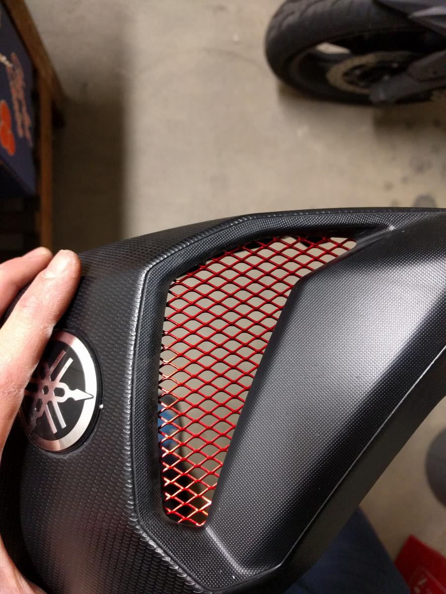

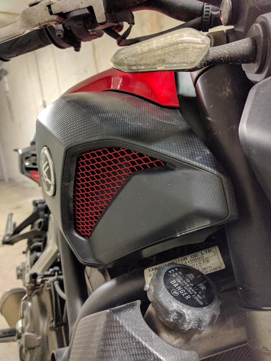

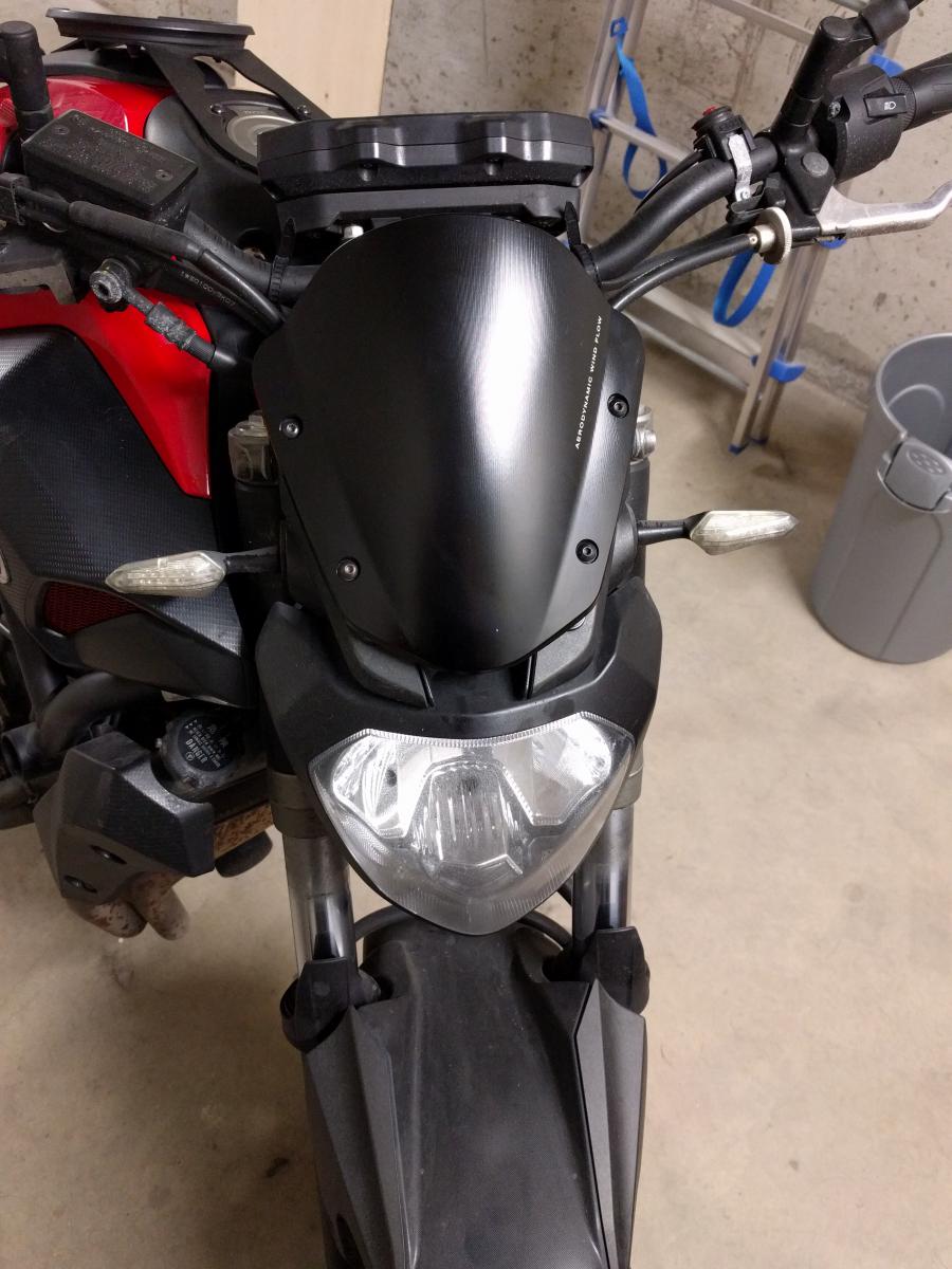

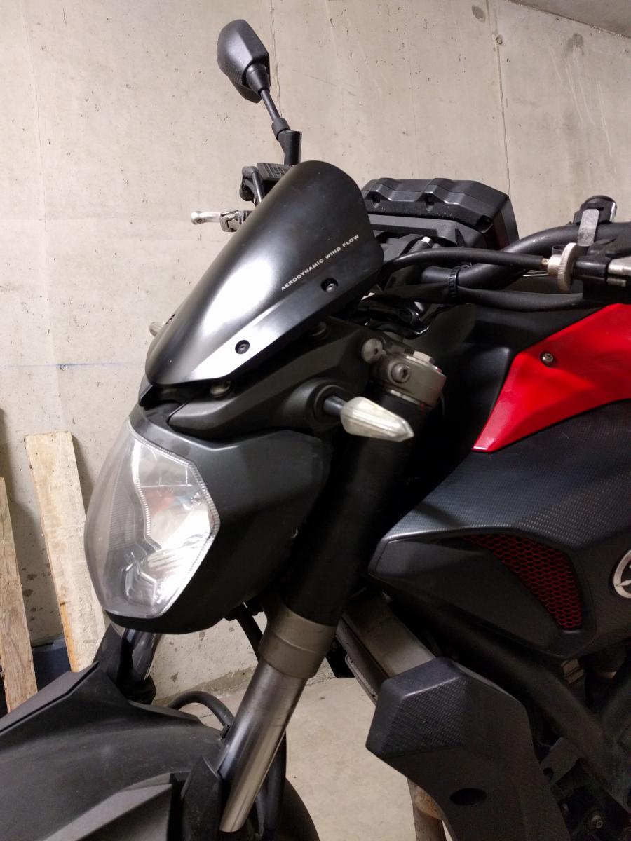

Channel Inviato 23 Febbraio, 2017 alle 09:56 Autore Condividi Inviato 23 Febbraio, 2017 alle 09:56 Piccoli Update estetici :eusa_whistle: Un grazie a @superbiker per avermi procurato una retina molto ma MOLTO bella :im Not Worthy: 2 Link al commento Condividi su altri siti Altre opzioni di condivisione...
TorqueMaster Inviato 23 Febbraio, 2017 alle 09:59 Condividi Inviato 23 Febbraio, 2017 alle 09:59 Sì però lavala, bestia! Link al commento Condividi su altri siti Altre opzioni di condivisione...
etorty Inviato 23 Febbraio, 2017 alle 13:14 Condividi Inviato 23 Febbraio, 2017 alle 13:14 Bellissime aggiunte!!!!! ...sia per la retina (perfetta), sia per il cupolino... quel Rizoma lì rimane sempre al top. Non ce n'è per nessuno. Link al commento Condividi su altri siti Altre opzioni di condivisione...
AndreaG Inviato 24 Febbraio, 2017 alle 08:07 Condividi Inviato 24 Febbraio, 2017 alle 08:07 (modificato) Bella la retina, comprata già pronta o fai da te? Modificato 24 Febbraio, 2017 alle 08:07 da AndreaG Link al commento Condividi su altri siti Altre opzioni di condivisione...
Superbiker Inviato 24 Febbraio, 2017 alle 08:33 Condividi Inviato 24 Febbraio, 2017 alle 08:33 rete in alluminio, la faccio anodizzare, rossa in questo caso, poi la si ritaglia come serve 1 Link al commento Condividi su altri siti Altre opzioni di condivisione...
