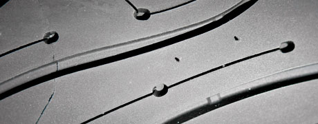

sono delle tacche/testimoni/protuberanze in rilievo dentro le scanalature .. per legge sono alte 2 mm .. che non è altro che lo spessore minimo, del battistrada, ammesso per la circolazione su strada.
Modificato da Muntagnin

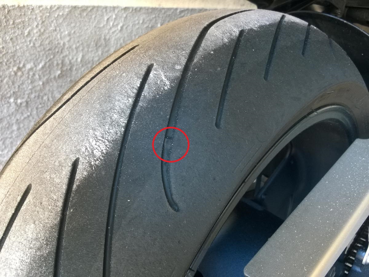

quello cerchiato in rosso.
dovrebbe essercene un'altro verso il centro gomma.

La foto di cui sopra, è alla sua seconda stagione, 6.200km, ma finché non sarà finita (tacca di usura) non si cambia. Purtroppo il clima, a me, incide moooltissimo sui chilometri.
Andare oltre temo si incorra in quanto sopra ho scritto, le gomme, oltre che per usura, invecchiano per cicli termici.
Ogni volta che le mandi in temperatura, e poi si raffreddano, "seccano", passatemi il termine, un pochino.
Ci sono gomme che risento di più ed altre che ne risentono meno, ma alla lunga è così.
