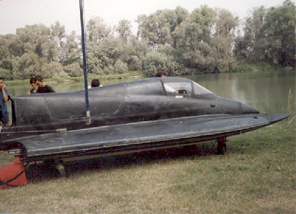

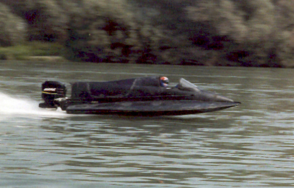

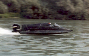

Max 150°C le sopporta una resina epossidica specifica per alte temperature. Peraltro pubblicizzata ma di difficile reperibilità (difficile e non impossibile)
Resina specifica che deve comunque essere cotta in forno altrimenti non riesce a superare i 70°C.
Considera poi che la resistenza della resina è inversamente proporzionale alla sua quantità .. non per nulla non si usa mai il pennello per impregnare la stuoia di carbonio, ma si usa il Carbonio prepreg ed i sacchi del vuoto per l'autoclave. Il prepreg non sono altro che stuoie di carbonio preimpregnati (prepreg) della quantità giusta di resina.
Comunque io mi riferivo alla resina e non al Carbonio.
Un conto è lavorare la VTR .. completamente altra musica lavorare il Carbonio
Nella mia passata vita operativa .. qualcosa in Carbonio lo feci .. :D
