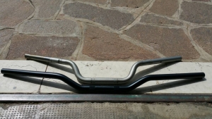

Signori un po' in ritardo ma vi aggiorno, montato manubrio srt da 765 di larghezza per 50 di altezza.
I primi metri ho pensato di aver esagerato ma dopo 20min mi sono reso conto che era quello che cercavo ora mi sento più padrone dell'anteriore e a mio avviso non risulta per nulla più affaticante. ..e per di più é nero e l'estetica ringrazia...
Qui invece il confronto tra i due:

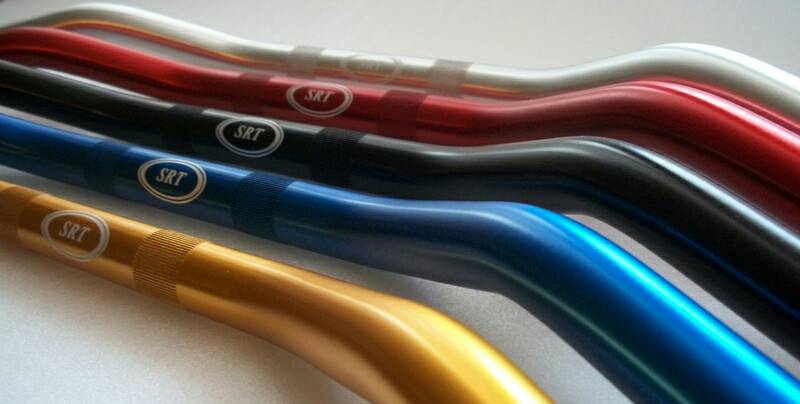

Ho comprato un manubrio barracuda con cui nn mi sono trovato molto bene e che provvederò a restiuire..
Ne ho comprato uno SRT e posto due foto per mostrare la differenza siccome cercando online non ho trovato informazioni a riguardo.
Spero che a qualcuno possa essere utile
