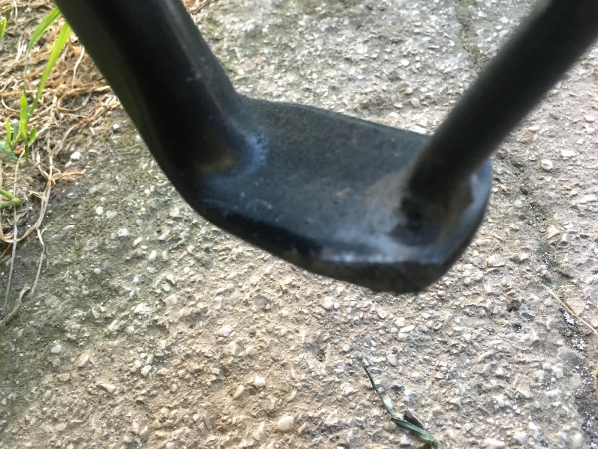

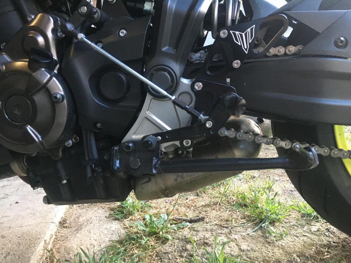

Alessixius Posted May 2, 2017 at 09:36 PM Share Posted May 2, 2017 at 09:36 PM (edited) Ragazzi ho un problema bello grosso..Ho un problema con il cavalletto laterale della mia MT07..Ogni volta che esco lo gratto per terra, siccome ieri mattina ho rischiato di uccidermi perché si è piantato in terra in una curva e per poco non mi sbalzava fuori la moto, mi son stufato di questa situazione..Quindi, qualcuno ha avuto lo stesso problema? Come avete risolto? L'avete cambiato? Se si, dove l'avete presto?Io oltre che limarlo un pochino con il flex non so cosa altro inventarmi sinceramente..Allego anche qualche foto per vedere d cosa si tratta..non è lento ne è un problema meccanico, dato che è perfetto e normalmente duroPs se la sezione non è quella giusta prego i mod di modificare il post ed inserirlo nella giusta sezione Edited May 2, 2017 at 09:49 PM by etorty titolo modificato secondo le regole del forum: aggiunto prefisso Link to comment Share on other sites More sharing options...
Emilio61 Posted May 3, 2017 at 04:42 AM Share Posted May 3, 2017 at 04:42 AM Se hai una guida abbastanza veloce e il mono ancora originale, ci sta che riesci a toccare l'asfalto. Non so che tipo di guida hai, ma in questi casi modificare il proprio stile di guida, sporgendosi opportunamente nelle curve, aiuta ad affrontare questo inconveniente. Anch'io strusciavo di tutto, dalle pedane al cavalletto al terminale, poi mi è bastato frequentare qualche corso di guida per gestire meglio in queste situazioni il comportamento dinamico e del pilota. Anche un mono che ti sostiene di più aiuta, l'insieme dei due elementi elimina il problema. Link to comment Share on other sites More sharing options...
Sertergi Posted May 3, 2017 at 05:07 AM Share Posted May 3, 2017 at 05:07 AM Lo stesso problema che avevo io, risolto modificando le sospensioni da Giotek. Oppure come dice Emilio61 piegare meno la moto cambiando stile di guida. Io avevo provato a precaricare di più il mono, migliora un po ma non risolvi. Link to comment Share on other sites More sharing options...
Alessixius Posted May 3, 2017 at 05:21 AM Author Share Posted May 3, 2017 at 05:21 AM Se hai una guida abbastanza veloce e il mono ancora originale, ci sta che riesci a toccare l'asfalto. Non so che tipo di guida hai, ma in questi casi modificare il proprio stile di guida, sporgendosi opportunamente nelle curve, aiuta ad affrontare questo inconveniente. Anch'io strusciavo di tutto, dalle pedane al cavalletto al terminale, poi mi è bastato frequentare qualche corso di guida per gestire meglio in queste situazioni il comportamento dinamico e del pilota. Anche un mono che ti sostiene di più aiuta, l'insieme dei due elementi elimina il problema. Mi sporgo completamente fuori con il corpo in piega..forse, ripensando alla mia impostazione di guida, in piega treno a spostare il corpo verso l'indietro, o meglio, mi sembra come se spostassi parte del peso verso l indietro..come se guidassi una moto sportiva per intenderci..non saprei Lo stesso problema che avevo io, risolto modificando le sospensioni da Giotek. Oppure come dice Emilio61 piegare meno la moto cambiando stile di guida. Io avevo provato a precaricare di più il mono, migliora un po ma non risolvi. Cambiare il mono mi sembra una scelta economicamente non accettabile..prevaricarlo può aiutare per un verso ma sicuramente può farti peggiorare in altre occasioni Link to comment Share on other sites More sharing options...
Sertergi Posted May 3, 2017 at 05:31 AM Share Posted May 3, 2017 at 05:31 AM Potresti limare un po di metallo dove va in battuta il cavalletto quando è chiuso , in modo da guadagnare qualcosa, devi stare attento però a non esagerare altrimenti poi tocca il forcellone 1 Link to comment Share on other sites More sharing options...
Alessixius Posted May 3, 2017 at 06:47 AM Author Share Posted May 3, 2017 at 06:47 AM (edited) C avevo pensato anche io, ma non voglio rovinarlo..potrebbe essere un obbrobrio alla vista poi, non pensi? Edited May 3, 2017 at 08:06 AM by omarMT01 non si quota il messaggio immediatamente precedente Link to comment Share on other sites More sharing options...
