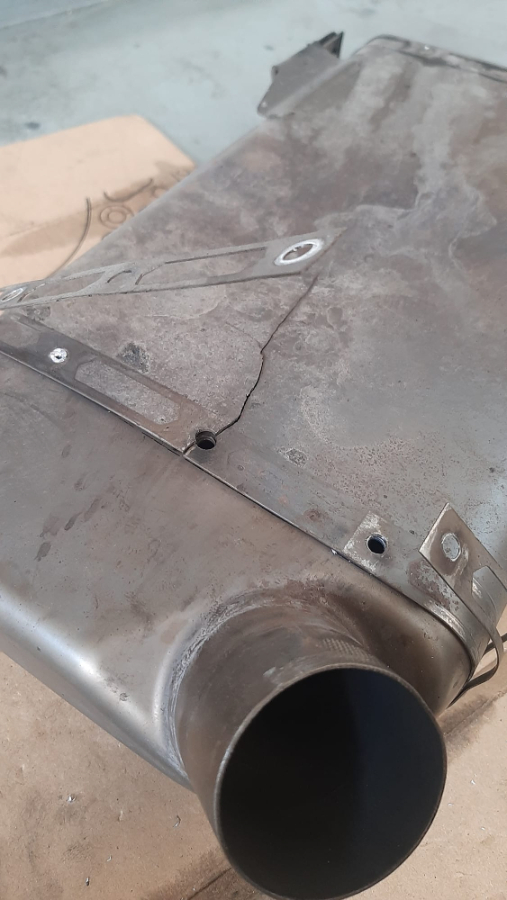

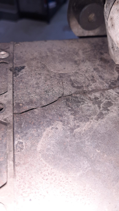

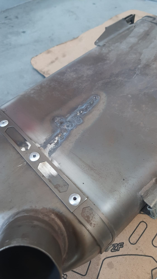

Brividoblu Inviato 16 Maggio, 2025 alle 05:22 Inviato 16 Maggio, 2025 alle 05:22 Ciao a tutte e a tutti, Da non molto ho acquistato un Akra usato, del modello venduto da Yamaha come accessorio originale, con dichiarati circa 3.000 km. L'ho montato e usato per circa 1.500 km, quando ha cominciato a fare un rumoraccio da scarico aperto e lamiera che vibra, prima solo intorno a 4.000 rpm, poi man mano è peggiorato e si è presentato a tutti i regimi. Il motivo è quello in foto: il "padellone" sotto motore si è aperto come una cozza nella parete superiore, e inoltre sono saltati 3 rivetti della banda metallica che circonda l'estremità posteriore. Qualcuno è a conoscenza di altri casi del genere, o sono io lo sfortunato che ha beccato un prodotto fallato, e pure fuori garanzia? P. S. : l'ho fatto risaldare al volo, speriamo che tenga...

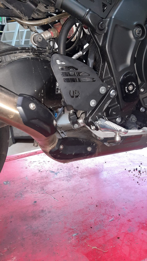

Modelero Inviato 16 Maggio, 2025 alle 11:16 Inviato 16 Maggio, 2025 alle 11:16 (modificato) Davvero strano, sicuro fosse sano prima di installarlo? non hai delle foto della stessa zona quando l'hai preso? Hai provato a contattare akra? Purtroppo di titanio non ho una grande conoscenza, fratture così le ho viste solo su collettori (più che altro di auto, dove sono meno raffreddati) sempre di titanio e che sono stati usati parecchio in pista o di dubbia qualità, ma solitamente la cricca parte da una saldatura, lì sembra sia partita dal rivetto La parte del terminale che va a fianco ruota è fissata bene e non è troppo rigida (quindi permette allo scarico da dilatare)? Mi verrebbe da dire che quella zona dove si è crapato è quella che viene più sollecitata dal tubo che va al terminale, se questo tende a muoversi, ma dove il tubo viene imboccato è davero una zona ben rinforzata essendo sullo spigolo Modificato 16 Maggio, 2025 alle 11:17 da Modelero
Brividoblu Inviato 16 Maggio, 2025 alle 11:52 Autore Inviato 16 Maggio, 2025 alle 11:52 Una cosa alla volta... Il padellone crepato è in inox come collettori e tutti i tubi, in titanio è solo l'involucro del silenziatore finale. Akra dispiaciuti ma non possono fare nulla perché la gestione delle garanzie di quel terminale è tutta Yamaha. Lo scarico l'ho montato di persona e maneggiandolo in lungo e in largo non aveva traccia di alcun danno. Montaggio come da istruzioni Akra. Vi aggiornerò quando (e se) Yamaha mi risponderà
Modelero Inviato 16 Maggio, 2025 alle 12:41 Inviato 16 Maggio, 2025 alle 12:41 Ero convinto fosse come i vecchi della €3/4, ovvero collettori inox e pancione titanio, comunque essendo usato non voglio portare sfiga ma presumo se ne laveranno le mani...
Brividoblu Inviato 16 Maggio, 2025 alle 13:49 Autore Inviato 16 Maggio, 2025 alle 13:49 Ma difatti l'ho fatto saldare al volo. Comunque da un marchio che vuole avere un'immagine di alto livello sinceramente non mi aspettavo un problema del genere
