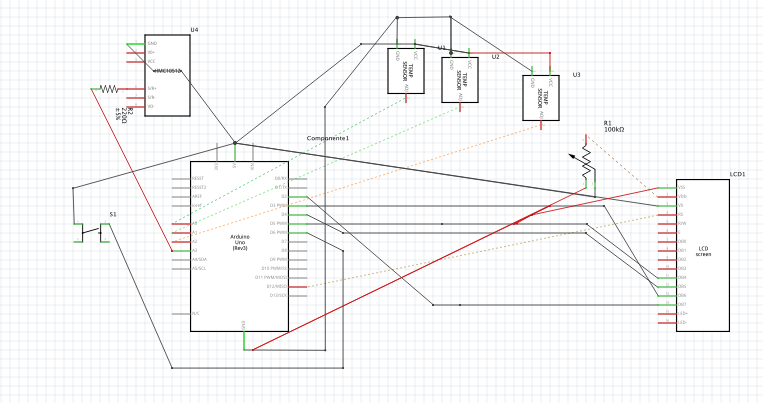

leosci Posted September 26, 2016 at 12:25 PM Share Posted September 26, 2016 at 12:25 PM (edited) Si lo so mi sono iscritto da poco e sono già al terzo post pubblicato. Sono uno che non riesce a stare mai fermo e finalmente ho trovato "smanettoni" (lo metto tra virgolette ahahah) come me con cui condividere questa passione. Ieri ho smontato per la prima volta la strumentazione perché le vibrazioni avevano allentato il flat del piccolo lcd. Ora vorrei sostituire il display con uno di pari dimensioni e collegare il tutto ad una scheda Arduino nano. A sua volta collegare alla scheda Arduino un sensore temperatura acqua, un sensore livello carburante, un sensore temperatura olio, un sensore temperatura ambiente e qualche altra cosina da studiare. Oltre quanto precedentemente detto il display potrà indicare la velocità istantanea, la velocità media, la durata in tempo di un tragitto, fargli indicare ogni tot chilometri il tagliando, ovviamente ora e data e tante altre cose. Il cablaggio elettrico è molto semplice sarà un po più dura creare il piccolo software che gestirà il tutto. Ci vorranno un 50/60 euro di materiale. Si lo so ci sono i koso o altri già belli e pronti ma che gusto c'è?? Se qualcuno vuole condividere il progetto con me si faccia avanti Edited September 26, 2016 at 12:26 PM by leosci 2 Link to comment Share on other sites More sharing options...

leosci Posted September 26, 2016 at 12:39 PM Author Share Posted September 26, 2016 at 12:39 PM Passo uno sto cercando di identificare tutti i tipi di segnali e il range operativo per cominciare a scrivere uno sketch con le giuste variabili. Se riesco a trovare il giusto algoritmo di calcolo magari gli faccio contare pure le marce!!! A giorni publicherò l'esploso dello schema elettrico 1 Link to comment Share on other sites More sharing options...

leosci Posted September 26, 2016 at 05:45 PM Author Share Posted September 26, 2016 at 05:45 PM Lo schema è davvero banale. Manca in foto solo da collegare i segnali provenienti dalla strumentazione ( giri e velocità). Il pulsante s1 lo vorrei mettere vicino al comando frecce per girare nelle schermate. Tutto in una sola schermata non ci va. La parte facile è fatta. Adesso ci vorrà un po per produrre uno sketch così ampio Link to comment Share on other sites More sharing options...
