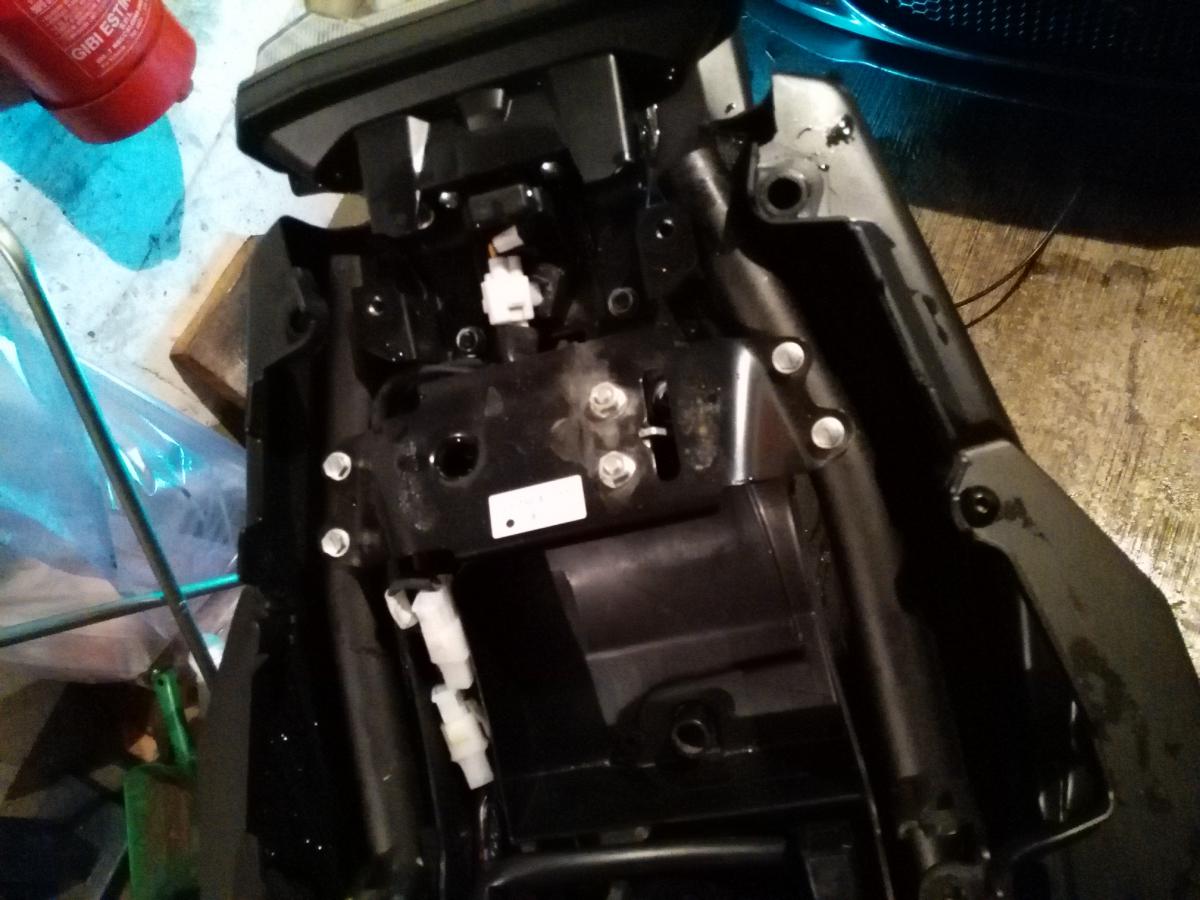

Oggi ho montato il portatarga "sportivo" yamaha , già che c'ero ho fatto qualche foto.
Fase 1- Svitare le viti di fissaggio delle fiancatine laterali (2 per lato) e togliere i rivetti di plastica . Si può anche evitare di smontare del tutto le fiancate, una volta rimosse viti e rivetti si possono allargare per poter lavorare.

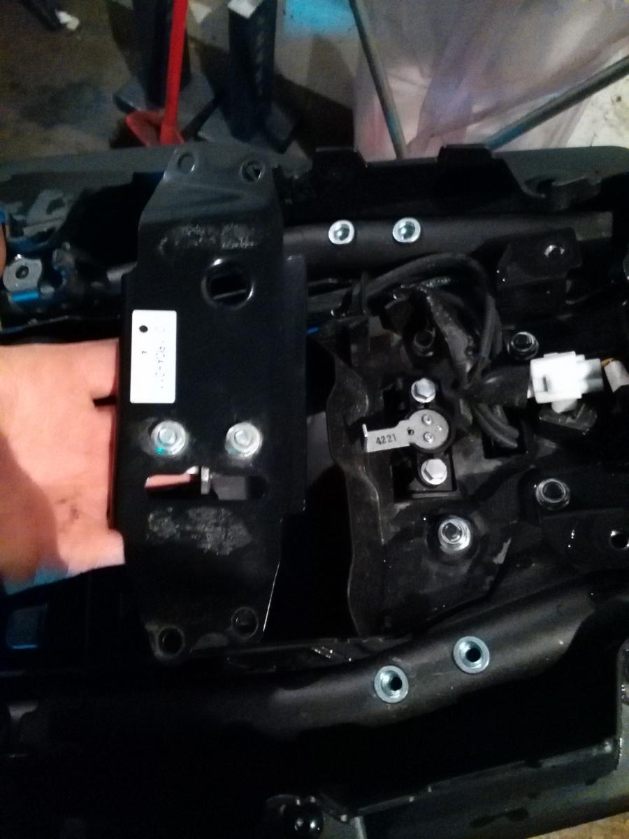

Fase 2 - smontare la staffa del gancio della sella, in questo modo è possibile accedere alle 4 viti di fissaggio del portatarga

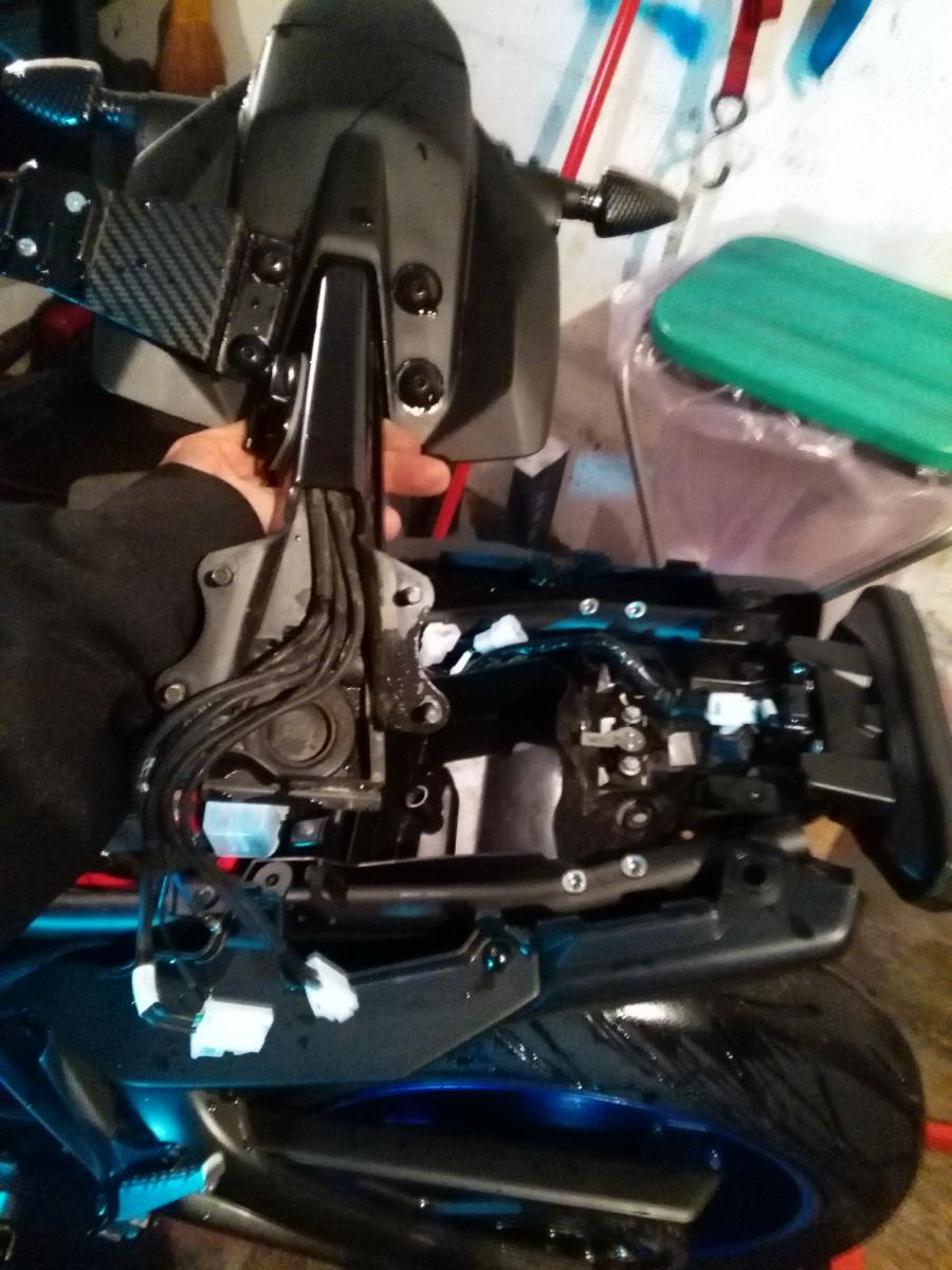

Fase 3- via le 4 viti , una volta sganciati i cablaggi di frecce e luce targa si può sfilare tutto il blocco.

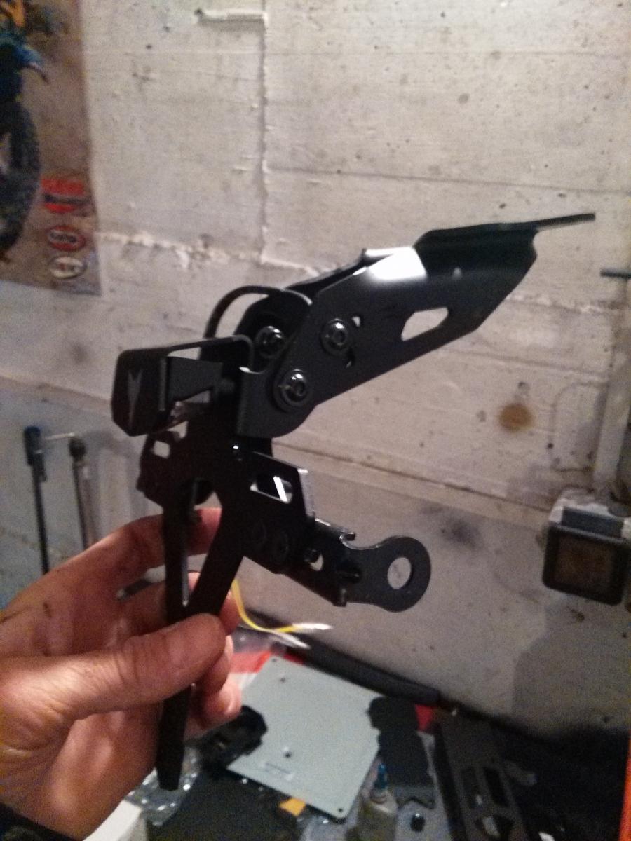

Fase 4- lo sportellino della chiave và recuperato dal vecchio portatarga e và rimontato sul nuovo supporto, occhio al seeger perchè è piccolissimo ed alla posizione della molla.

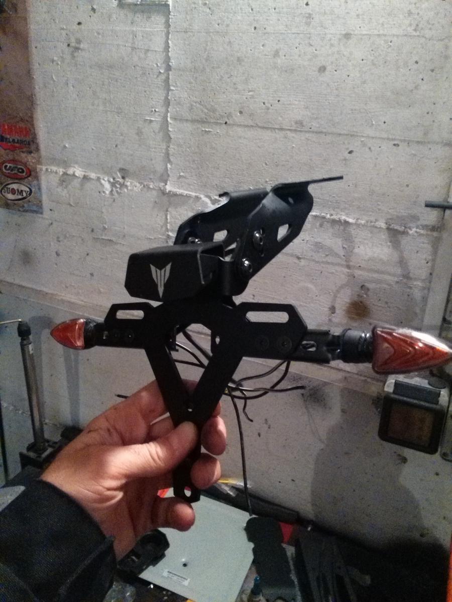

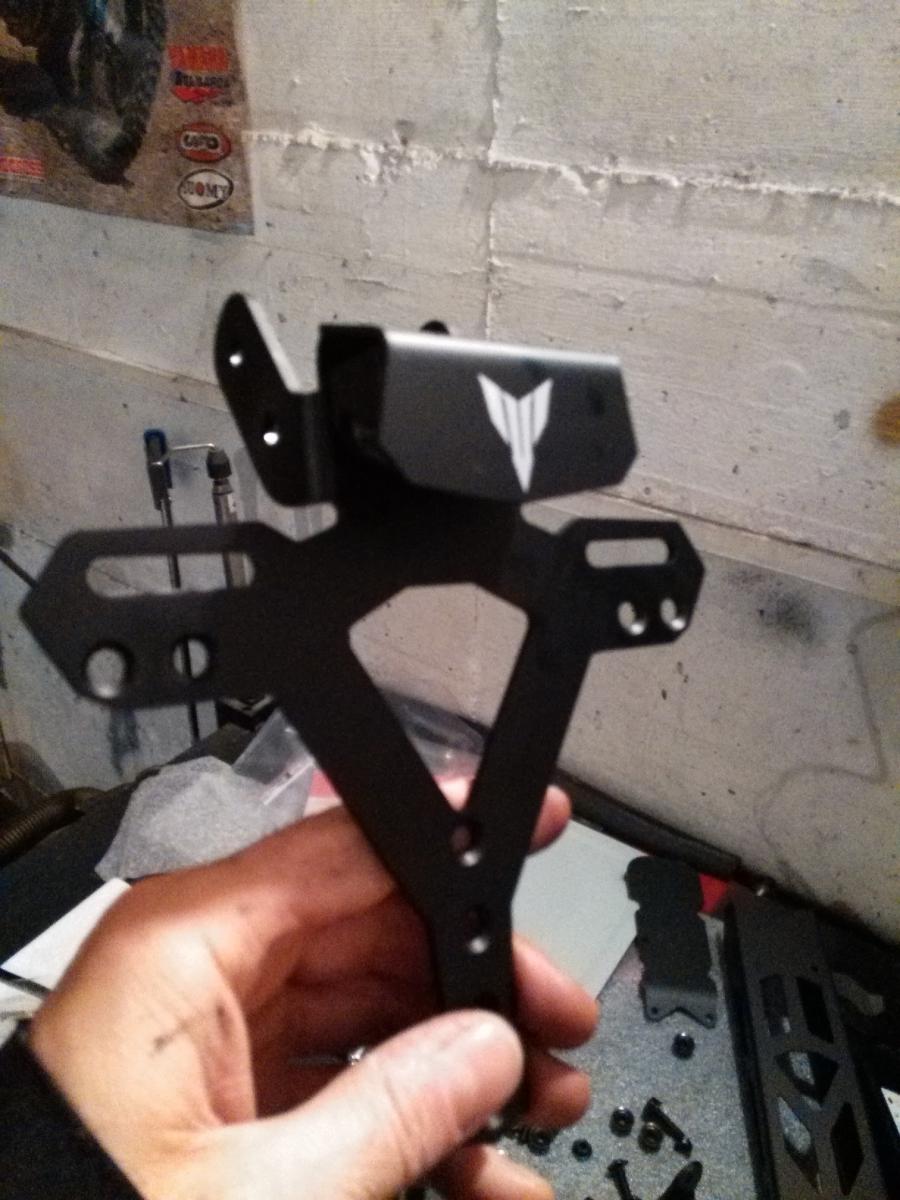

Fase 5- prima cosa importante da fare sul nuovo portatarga è montare la luce targa. Poi si prosegue montando i supporti per le frecce ed il resto del portatarga , è un pò come giocare con i lego. Personalmente ho scelto di montarlo senza il traliccio.
post-3873-0-80807600-1419097393_thumb.jpgpost-3873-0-34462900-1419097408_thumb.jpgpost-3873-0-96402000-1419097400_thumb.jpg

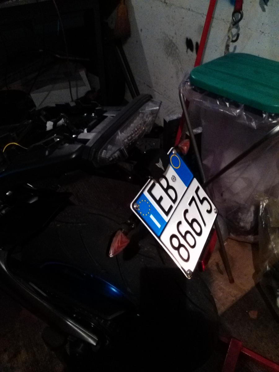

Fase6 - fare passare i vari cavi e poi rimontare il nuovo portatarga in sede

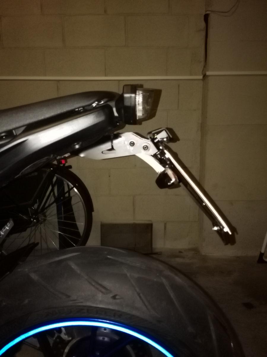

e una volta rimontato tutto sarà così
