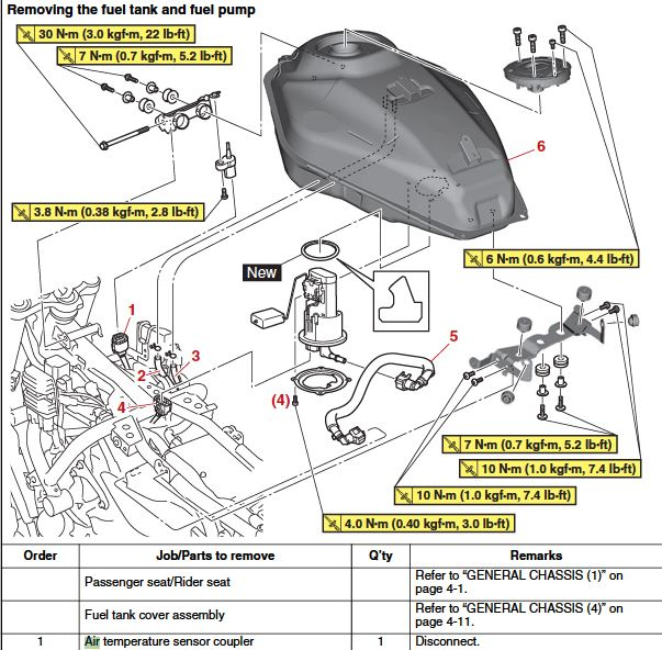

Ery72 Inviato 24 Maggio, 2025 alle 13:03 Autore Inviato 24 Maggio, 2025 alle 13:03 (modificato) Grazie per la risposta tempestiva e molto tecnica, chiedo scusa per aver dimenticato il prefisso! A riguardo lo IAT è inerente l'air intake ossia l'aria che entra nell'air box, l'ho letto su siti inglesi, però il sensore dovrebbe essere poco sopra il radiatore, posizione che ho trovato sul manuale di servizio in inglese della mt precedente, messo gentilmente a disposizione da voi, pensando che la struttura sia uguale a quella della mt 2024, e infatti l'ho trovato proprio in quella posizione. 1)Air sensor Temperature La temperatura è giusta quando l'accendo, poi però sale e non ha senso un rilevamento così alto. Ho chiamato il customer care della Yama, visto quello che mi hanno risposto in officina, e hanno aperto una segnalazione e i loro tecnici mi risponderanno a breve ..spero. La cosa che comunque mi ha lasciato basito è la risposta dell'officina della concessionaria, tra l'altro ho sottoscritto i 7 anni si garanzia e devo fare i tagliandi da loro partiamo bene! Ma poi volevo sostanzialmente chiedere a voi possessori dell'MT se la temperatura dell'aira, segnalata da cruscotto, fosse così sballata.. Grazie mille!! Lamps Modificato 24 Maggio, 2025 alle 13:12 da Ery72

Brividoblu Inviato 26 Maggio, 2025 alle 05:44 Inviato 26 Maggio, 2025 alle 05:44 Per quello che può valere, sulla mia XSR 900 il sensore si era staccato ed era scivolato in basso, dove leggeva temperature molto influenzate dal calore del motore. Hai controllato che sia al suo posto? 1
Ery72 Inviato 26 Maggio, 2025 alle 06:39 Autore Inviato 26 Maggio, 2025 alle 06:39 Grazie! effettivamente.. In teoria dovrebbe essere al suo posto, o almeno dovrebbe essere quello che ho visto, ma tra qualche giorno vado dal concessionario. Grazie ancora!
