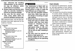

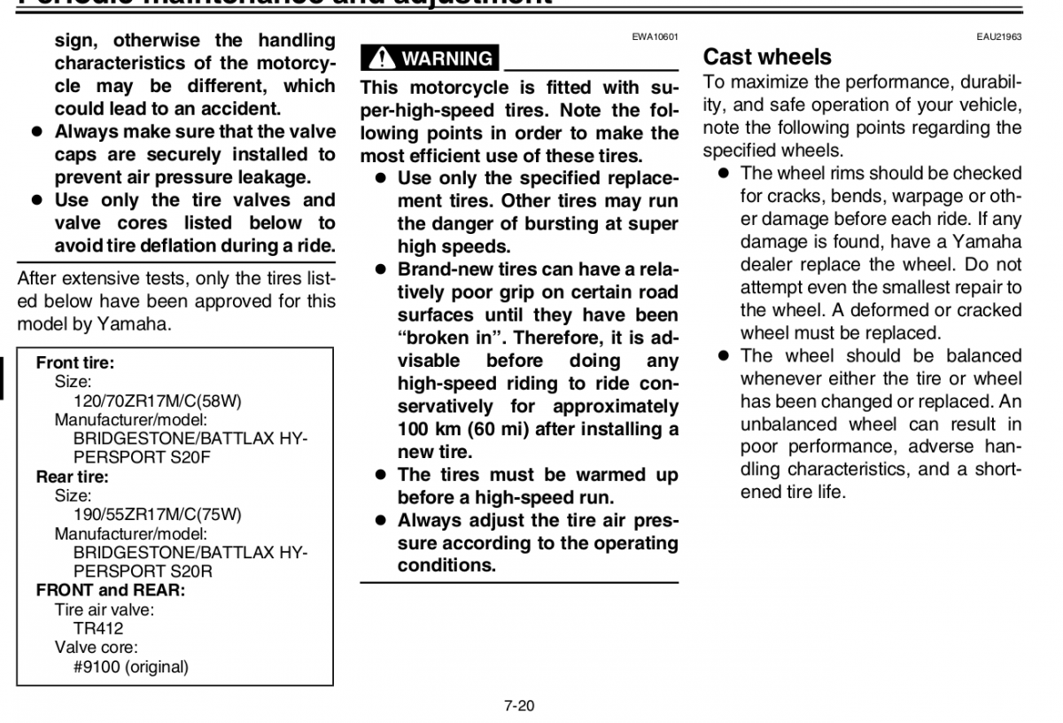

Channel Posted May 19, 2017 at 11:24 AM Share Posted May 19, 2017 at 11:24 AM Cercando nella rete ho trovato il manuale della MT-10... riporto quanto scritto:Use only the specified tires. (Seepage 7-18.) Using different sizedtires will prevent the traction controlsystem from controlling tire rotationaccurately.Se si va in quella pagina c'è questa tabella: non so se nella sezione download il manuale c'è gia... Link to comment Share on other sites More sharing options...
