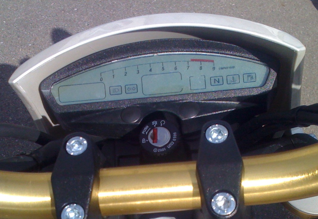

Salve a tutti.ho cercato ma non mi sembra ci siano altre discussioni uguali aperte in caso contrario scusatemi.ho una mt03 del 2008.il contagiri è quasi morto nel senso che gira ma a scatti e non corrisponde ai giri reali in quanto si muove come gli parè. A una accelerata magari sale a 5.000 quando non dovrebbe essere nemmeno a 3000,ad altre io accelero e lui scende altre volte fa un giro completo di 360 gradi.idee? Alla yamaha hanno detto che ci vuole la strumentazione nuova ma non vorrei che il problema fosse a monte.l ho aperto io,l ha aperto uno che ripara strumentazioni ma non ci ha visto nulla...boh

il segnale del contagiri sulla motorella arriva dall'ECU... filo giallo/biamco sotto la strumentazione.... se ti fa il giro di 360gradi è rotto il fermo, o semplicemente piegato.... secondo me basta una pulizia dei contatti e una piccola revisione generale, senza fermo... legge il segnale ad minchiam ... tutto li... se in concessionaria l'hanno fatta smontare ad un meccanico che generalmente di eletronica non ne vuole sapere, l'ha aperta e richiusa e sentenziato che è da sostituire...con un pò di buona volontà e manualità si potrebbe risolvere...  ;)
