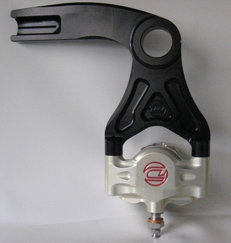

Andre, per modulare meglio non bisognerebbe mettere un pistone più grande? Aumentato la pressione da applicare pur riducendo la corsa.
Almeno così mi pare di ricordare :P
Link al commento
Condividi su altri siti
Esatto... quindi toccherebbe rifare la piastra e sono 200/250€ per un pezzo unico rirogettato, 50/80€ per la seconda pinza, poi il tubo per connettere le due pinze e se peccano di modulabilitå deve aggiungere pure una pompa dal diametro maggiore, dico che una pompa più piccola per recuperare potenza e delle pastiglie più performanti sono una soluzione più rapida e indolore

@Quinza ... spero che tu non prenda davvero in considerazione la doppia pinza :rolleyes: .. se opti x rifare la piastra ti consiglio di farla con attacco x una pinza anteriore o radiale 100 o tranquillamente assiale 40 o 67 ... sul disco dell'mt da 267 ci va tranquillamente e risolvi tutti i problemi .. idem x estetica

@Rupe... per ora sono nelle mani di Andrea, vediamo cosa dice, le prove sono cambio pastiglie e pompa... Avevo pensato alla doppia pinza, perchè l'avevo vista montata su altre moto, tipo quella in foto e per poter riutilizzare quella che monto già più un'altra uguale...
Montarne una da 100 ci avevo pensato ma la scartai perché la credevo troppo grossa per il disco post e che diventasse esagerata la frenata...  :huh:
Per quella radiale come la tua non male, ma quanto costa solo la pinza?  :wacko:  :(
Quella attuale non ti da mai la sensazione di frenata, si inizialmente frena ma la pressione sul pedale deve essere vigorosa... Ad un certo punto poi, neanche tanto, comincia a fischiare e se sollecitata comincio a sentire la leva scendere a vuoto...
Andrea ha lo stesso impianto sulla busa e dice che inchioda, i pesi sono più o meno gli stessi...
Comunque perché dici di no? non ti piace la soluzione o per un motivo tecnico?

decisamente non mi piace la doppia pinza .. la ritengo zavorra inutile ... quella sulla foto è montata evidentemente x motivi di esibizione
il tuo sintomo è chiaramente di over boiling point ... cioè l'olio va oltre il punto di ebollizione con conseguente pedale che va a vuoto
motivi .. poco olio in esercizio o tipo d'olio ... + probabile la prima
la mia avresti sempre il problema che non ti basterebbe ti serve x forza la staffa attacco radiale
non credo che montare due pinze come quella che hai attuale freni meno di una da anteriore
una anteriore usata la trovi x pochissimo ... radiale spendi un po di + assiale te la cavi anche con 50€
secondo me montata fa la sua bella figura
