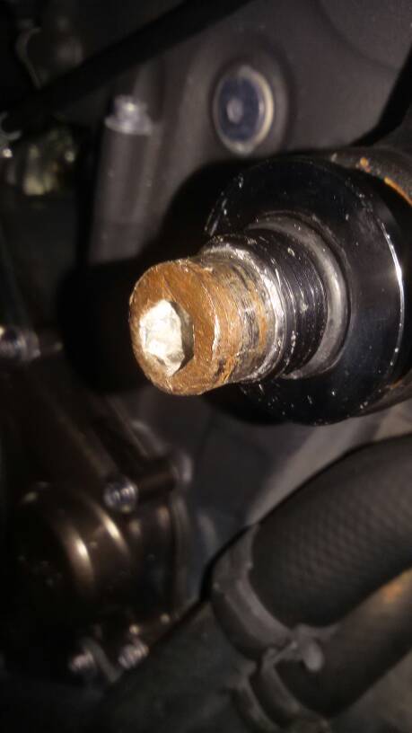

camuffo Posted March 9, 2017 at 11:24 AM Share Posted March 9, 2017 at 11:24 AM Ciao, avendo acquista la moto usata e con qualche piccolo danno causato da una caduta, volevo rimettere i paracolpi Barracuda. il precedente proprietario mi ha lasciato un tampone sfuso perché' l'altro lo ha rotto con la caduta. questo Il problema e' che non riesco a svitare il bullone a Sx (stando seduti) che sarebbe quello dove non e' caduto. Uso una chiave esagonale maschio da 10 mm e giro verso l'anteriore ma non si smuove. Ho usato anche una prolunga di un metro e quasi alzavo la moto e mi "mangiato" la chiave, che non e' di acciaio ma sempre dura e'. Mi e' venuto anche il dubbio che stessi girando al contrario ma non credo proprio. l'assurdo e' che il bullone destro e' danneggiato e serve una chiave più' piccola che ora non ho. Non dovrebbero essere uguali? comprerò' le due esagonali nuove ma mi chiedo come mai quella SX non si smuove per nulla. Potrei mettere i tamponi cosi' come sono ma vorrei approfondire. Quando torno a casa faccio delle foto e le posto. Link to comment Share on other sites More sharing options...
Pietro2 Posted March 9, 2017 at 11:42 AM Share Posted March 9, 2017 at 11:42 AM Dovresti assestare delle martellate belle forti alla testa della vite, così da sbloccare i filetti. Però dovresti usare qualcosa che si infila bene dentro l'esagono. La cosa migliore sarebbe una bussola con brugola. Inviato dal mio iPhone utilizzando Tapatalk Link to comment Share on other sites More sharing options...
camuffo Posted March 9, 2017 at 11:49 AM Author Share Posted March 9, 2017 at 11:49 AM Ho notato che quella parte si riscalda molto e ho sempre provato a caldo pensando di sfruttare la dilatazione del metallo. forse dovrei provare a freddo. e' giusto il senso per svitare no? Verso l' alto partendo dal basso per il bullone SX Link to comment Share on other sites More sharing options...
Pietro2 Posted March 9, 2017 at 01:59 PM Share Posted March 9, 2017 at 01:59 PM Si svita in senso anti-orario. Inviato dal mio iPhone utilizzando Tapatalk 1 Link to comment Share on other sites More sharing options...

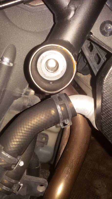

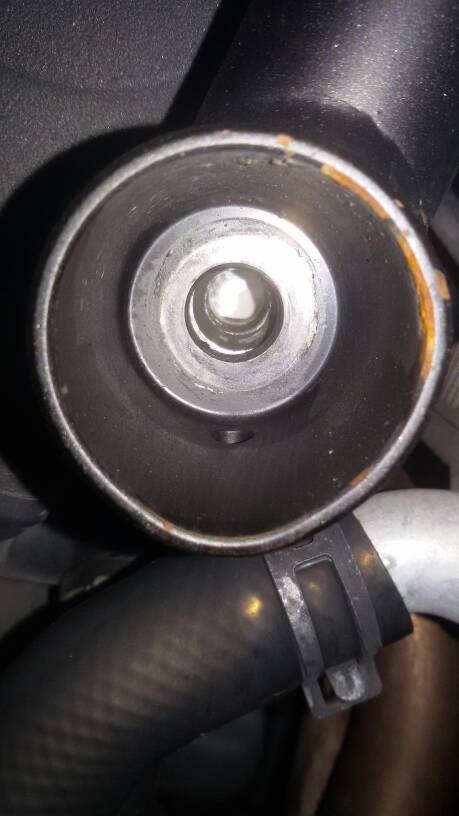

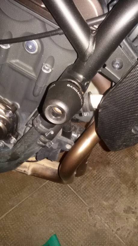

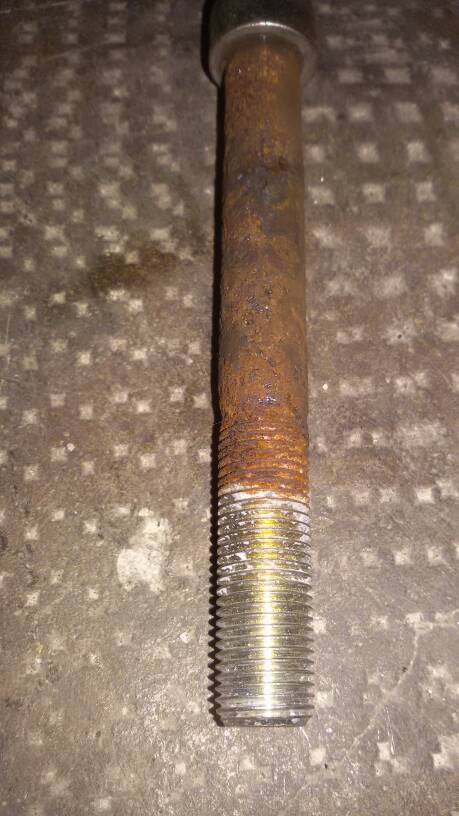

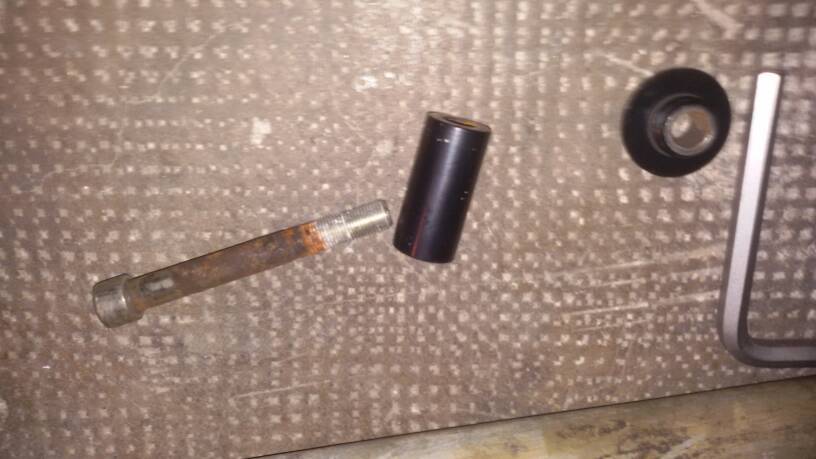

camuffo Posted March 11, 2017 at 07:35 PM Author Share Posted March 11, 2017 at 07:35 PM (edited) Vi aggiorno per chi è interessato. Allora oggi ho comprato una esagonale da 10 per svitare il bullone bloccato. Ho dovuto usare una canna da 1 metro per fare leva. Ecco perché era bloccatoIn pratica è arrugginito. Ci ho messo il grasso spray motul da catena. Non avevo grasso classico disponibile.Altro bullone. Quello mangiato dalla caduta. Qui ho dovuto usare il pappagallo perché non era possibile usare alcuna esagonale.Svitando ho trovato una sorpresa non piacevole. Il telaio in quel punto è ovalizzato per colpa della caduta.Dite che è grave?Ora ci ho messo il tampone che avevo per coprite il bullone rovinato. Ma seriamente penso che questi barracuda facciano solo danni. Certo non potrò mai sapere che danno avrebbe avuto se non avesse avuto quel tampone.Inviato dal mio GT-I9301I utilizzando Tapatalk Edited March 11, 2017 at 07:52 PM by etorty immagini caricate secondo la corretta procedura Link to comment Share on other sites More sharing options...

giaco89 Posted March 13, 2017 at 07:16 AM Share Posted March 13, 2017 at 07:16 AM però.. bello arruginito. Non mi sembra proprio un bene.. è fatto di acciaio m****a? Link to comment Share on other sites More sharing options...
Corsaro Posted March 13, 2017 at 09:14 AM Share Posted March 13, 2017 at 09:14 AM Barracuda è simbolo cinese che trovi anche AliExpress quindi dice tutto Link to comment Share on other sites More sharing options...
camuffo Posted March 13, 2017 at 09:18 AM Author Share Posted March 13, 2017 at 09:18 AM Pazzesco. Il set se lo fanno pagare 49 euro scontato . Purtroppo non ho i bulloni originali altrimenti li toglievo. Inviato dal mio GT-I9301I utilizzando Tapatalk Link to comment Share on other sites More sharing options...
