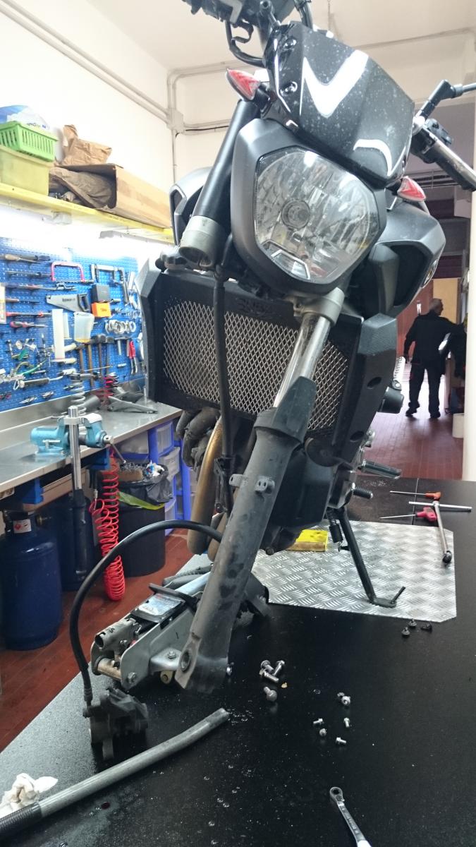

volevo informarvi che venerdi 22 sono andato a far la modifica delle sospensioni originali.
per fare ciò sono andato da Gioteck (Giorgio) a Firenze un vero e proprio artigiano delle sospensioni, penso l'unico o quasi in Italia che fa modifiche di questo genere su sospensioni originali!!!
Vi invito a cercare un pò di info sul suo conto e troverete tantissimi commenti positivi di gente da tutta Italia che va da lui o che gli spedisce mono e forcelle da modificare.
ora diciamo che in questo sono super ingnorante, quindi anche se mi ha spiegato tutto io ho capito ben poco, e purtroppo a guardarlo mi sono scordato di fare foto. cerco di spiegare cosa ha fatto:
le forcelle sono state sfilate e ha prima preso le misure comprimendo ecc, le ha aperte, ha misurato i livello dell'olio (secondo lui esagerato), ha poi inserito una specie di distanziale creato da lui, messo una miscela d'olio penso più densa di quella originale, infine richiuso il tutto ripreso le misure e rimontato sulla moto.
tutto questo a tentavi ovviamente, una forcella l'aveva già chiusa ma non ha esitato a riaprire il tutto perchè non lo soddisfava appieno.

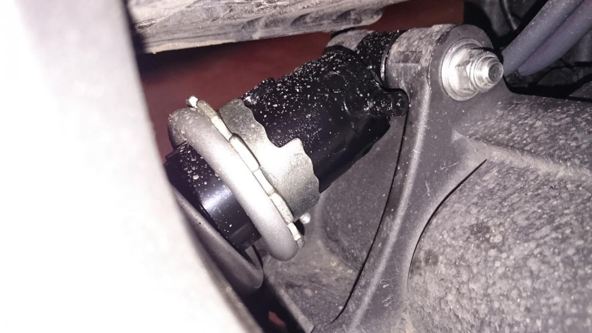

per il mono il lavoro è stato molto più complicato anche se quando sono arrivato era già stato preparato.
ho solo visto come fà a mettere la valvola per caricarlo con l'azzoto.
questa valvola è proprio l'unica cosa che cambia esternamente dall'originale.
serve perchè per aprire il mono dove c'è il gas lo deve forare per far calare la pressione.
lui mi ha detto che la mdifica interna consiste nel modificare il pompante (ci sono delle lamelle tutte uguali che vengono sostituite), e fatto questo inserisce la valvola per ricaricarlo con del gas nuovo.

nella foto del mono si vede la valvola anche se dipinta di nero!
