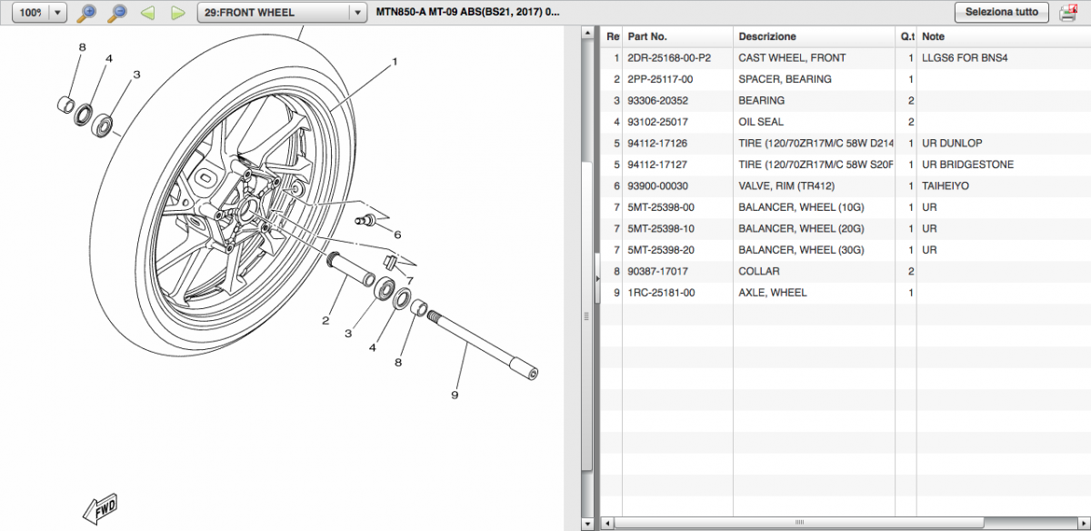

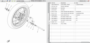

Non ho una 09, ma vedo dal sito Yamaha che il collare (spaziatore) è identico per i due lati della ruota.
E' il pezzo n.8.
Se quello che tu hai dalla parte della foto 2 si muove sul perno ruota, secondo me è un problema.
Quei due collari dovrebbero fare da distanziatori fra i piedi forcella e i cuscinetti, infilandosi dentro alle tenute (oil seal).
Dallo spaccato vedo che il perno ruota, dalla parte della tua foto 2 ha un diametro maggiore rispetto al resto del perno, e la lunghezza di questa parte è sicuramente superiore alla larghezza del piedino forcella.
Quindi è probabile che sia quella parte che esce che va a tenere fermo il collare premuto sul cuscinetto.
Controlla, ma credo che non si muoverà. ;)
Poi vediamo se un tuo collega con la 09 ci fa una foto della sua ruota anteriore.
