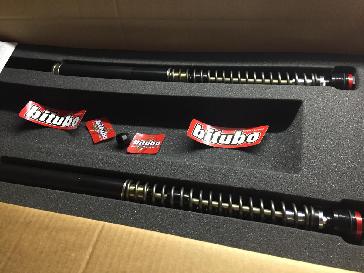

kiwi21 Posted March 7, 2017 at 12:20 PM Share Posted March 7, 2017 at 12:20 PM (edited) Nota dello staff: apro questa discussione per accogliere in primis le impressioni di @kiwi21 riguardo alle cartucce come da titolo. Finalmente sono arrivate ora vediamo di montarle al più presto!Confido molto in questo kit Edited March 7, 2017 at 04:46 PM by etorty 2 Link to comment Share on other sites More sharing options...

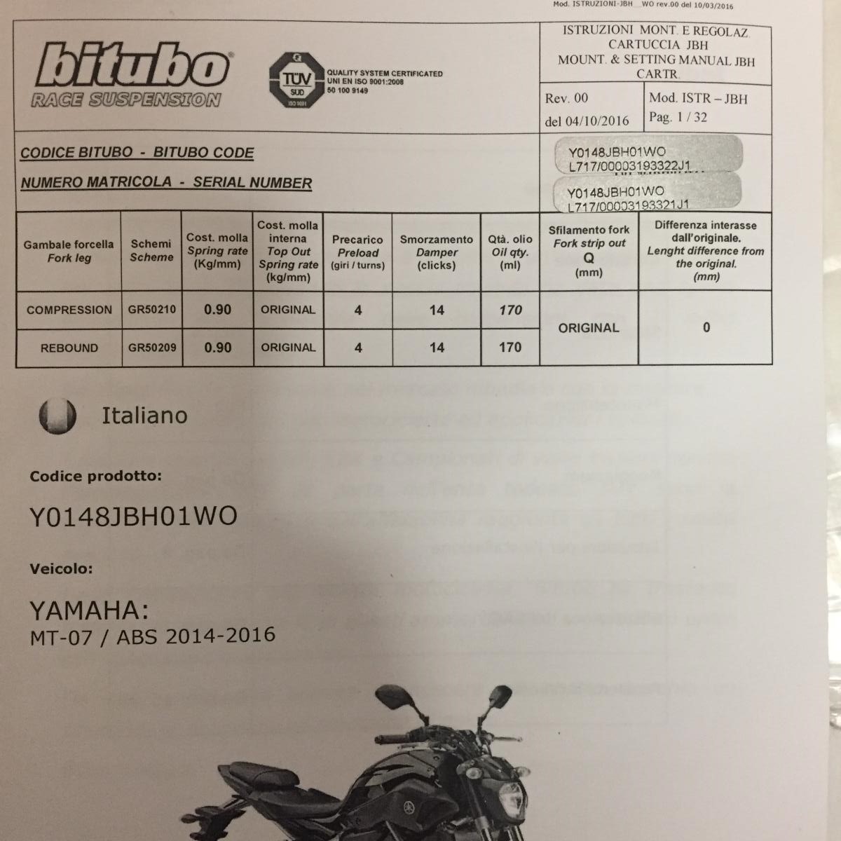

etorty Posted March 7, 2017 at 02:53 PM Share Posted March 7, 2017 at 02:53 PM Finalmente sono arrivate ora vediamo di montarle al più presto! Confido molto in questo kit Anche io confido molto in quel kit lì. Una info che mi sarà molto utile e lo sarà anche a molti altri, credo... che K hanno le molle e che peso hai comunicato quando l'hai acquistato? Se potessi metter su la pagina del manuale in cui indicano queste caratteristiche (dove c'è anche la sigla degli schemi delle idrauliche), sarebbe fantastico. Aspettiamo news!!! Link to comment Share on other sites More sharing options...
kiwi21 Posted March 7, 2017 at 03:18 PM Author Share Posted March 7, 2017 at 03:18 PM Domani provvedo a postare il manuale e nella settimana prossima dovrei prendere appuntamento col sospensionista poi vi dirò le mie impressioni. Per il momento il k è 9; peso pilota 85 + zavorrina 60 in ordine di marcia! Link to comment Share on other sites More sharing options...

kiwi21 Posted March 8, 2017 at 12:02 PM Author Share Posted March 8, 2017 at 12:02 PM (edited) Allego il manuale riportante le informazioni chieste da Etorty.Ciao a tutti. Scusate l'orientamento della foto!Non capisco perché me l'abbia girata..... maledizione! Edited March 8, 2017 at 12:13 PM by TorqueMaster Foto raddrizzata. 1 Link to comment Share on other sites More sharing options...

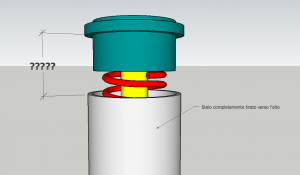

etorty Posted March 8, 2017 at 12:57 PM Share Posted March 8, 2017 at 12:57 PM Ciao @kiwi21, ho una domanda riguardo alla JBH, e ti chiedo per cortesia di ribaltare la questione alla persona che ti farà il montaggio della cartuccia. Sarebbe molto molto utile conoscere qual è il valore base di precarico (con il registro esterno al minimo, quando si fa il montaggio) che viene applicato alla molla della cartuccia. Cioè praticamente qual è la differenza di lunghezza della molla da "molla libera" a "molla in pressione" subito dopo aver chiuso il tappo forcella. Il valore di questo precarico, sulla molla OE della nostra forcella standard, è 7 mm. Al termine del montaggio della cartuccia lo si può misurare vedendo di quanti mm è lo spazio libero fra il bordo superiore dello stelo (tutto su) e il bordo inferiore del tappo forcella (quando il tappo è solo appoggiato alla molla) prima di iniziare a premerlo per poterlo avvitare. Allego schema per capire meglio: Spero che tu possa verificare questa misura... è parecchio importante. Grazie in anticipo! Edit: visto adesso il post con la prima pagina del manuale, grazie molte, ottimo!! Link to comment Share on other sites More sharing options...
kiwi21 Posted March 8, 2017 at 03:46 PM Author Share Posted March 8, 2017 at 03:46 PM 1 Link to comment Share on other sites More sharing options...
Pietro2 Posted March 8, 2017 at 04:12 PM Share Posted March 8, 2017 at 04:12 PM Che diametro è il pistone? Sul sito Bitubo non viene specificato. Inviato dal mio iPhone utilizzando Tapatalk Link to comment Share on other sites More sharing options...
kiwi21 Posted March 8, 2017 at 05:18 PM Author Share Posted March 8, 2017 at 05:18 PM Scusa Etorty! non ho capito se hai già recuperato la misura che ti serve dal mio manuale o devo chiedere al sospensionista Link to comment Share on other sites More sharing options...
Modelero Posted March 8, 2017 at 06:19 PM Share Posted March 8, 2017 at 06:19 PM Scusa Etorty! non ho capito se hai già recuperato la misura che ti serve dal mio manuale o devo chiedere al sospensionista Devi chiedere al sospensionista, probabilmente a Etorty interessa quella misura così è possibile calcolare quanta "forza" di precarico base è applicata. Mica male come acquisto comunque! Link to comment Share on other sites More sharing options...
